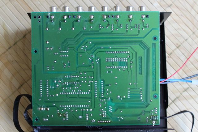

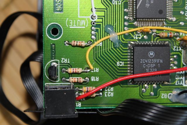

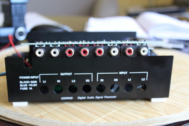

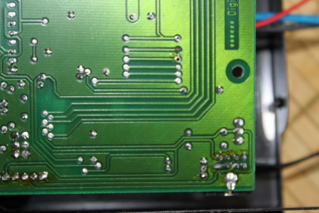

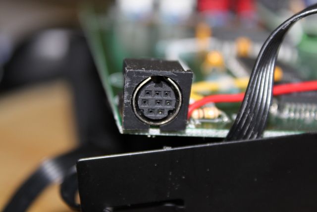

Proszę forumowiczów o pomoc w rozpisaniu niestandardowego gniazda mini din 8 pin.
Chcę do DACa podpiąć sygnał cyfrowy ale wejście to ten nieszczęsny din!
Wepnę się ze ścieki ale nie potrafię ustalić który pin w gnieździe odpowiada za wejście sygnału cyfrowego elektrycznego.
proszę o wskazanie pinów wejścia digital

Nie jestem ekspertem, ale bardzo dziwne to wejście, jak na cyfrę.
Chyba, że było przygotowane do użycia z innym komponentem tej samej firmy, wtedy może to być I2S, chociaż jakość urządzenia na to nie wskazuje.
Jeśli to S/PDIF, to irracjonalny, znacznie łatwiej byłoby wyprowadzić RCA.

Gniazdo nie bez powodu 8 pin, gdyby urządzenie przyjmowało s/pdif, to znalazłoby się tam również gniazdo BNC, cinch lub toslink.
Na pierwszym zdjęciu widać miejsce na popularny odbiornik s/pdif CS8412. Być może w bardziej "wypasionej" wersji urządzenie to przyjmowało s/pdif'a, ale w tej raczej nie.
