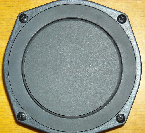

najbardziej po inżyniersku przemyślane głośniki dynamiczne z płaskimi membranami robił Technics
służę materiałami (prezentacja dla AES i in.) na maila
mam model SB-7 (nota bene w ogłoszeniach)
tak to wyglądało, specjalna aluminiowa kanapka, stosowana tylko w Technicsach - progresywnie coraz gęstsza w kierunku centrum
zalety - szersza dyspersja niż ze stożka i całkowite stłumienie pierwszego modu rezonansowego
