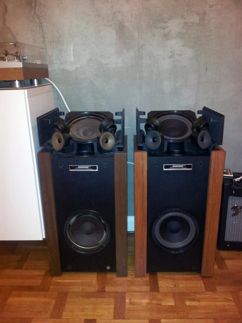

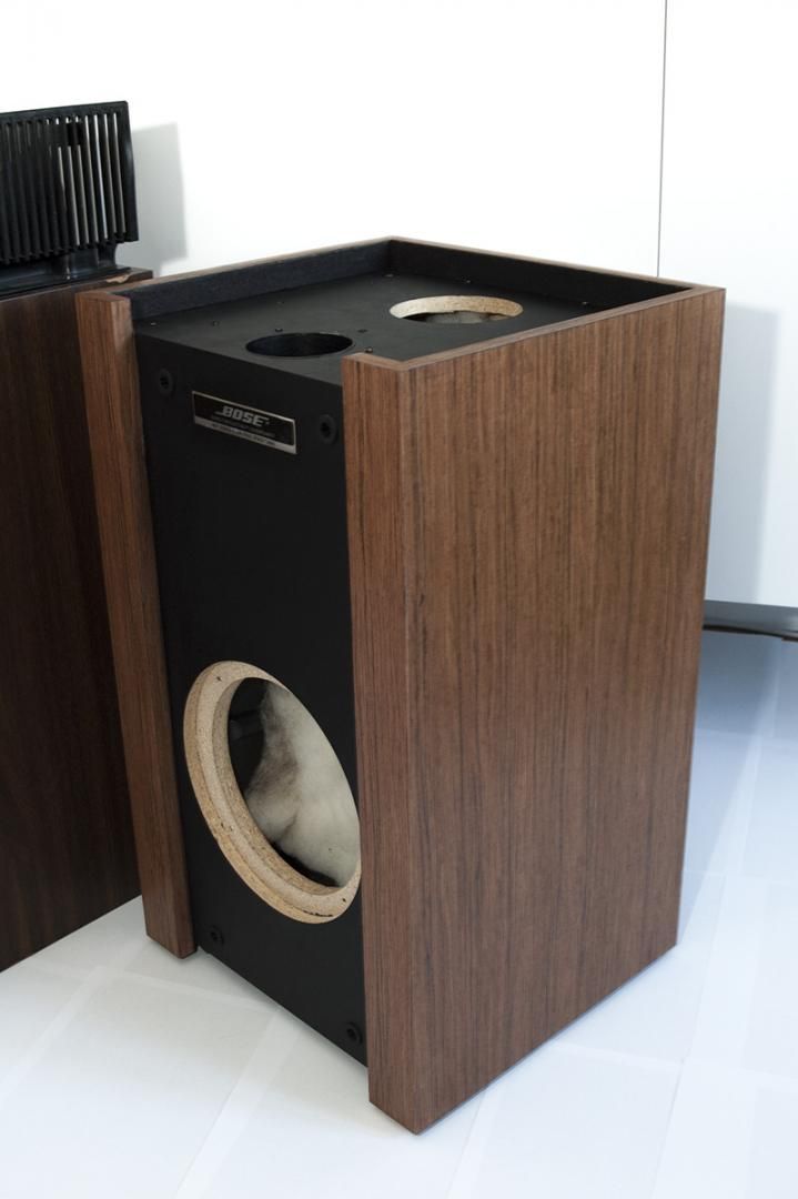

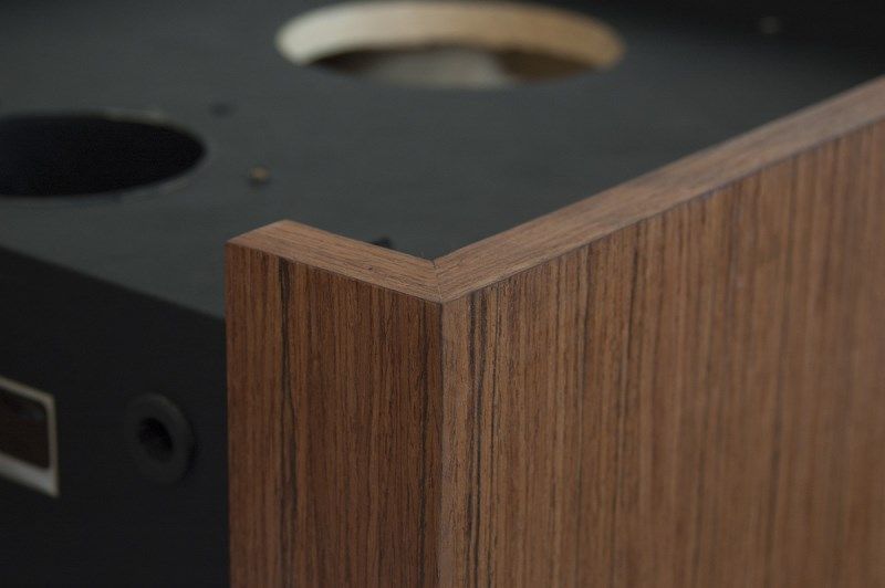

Obecnie pracuję nad kolumnami Bose 601 Series II z 1982.
Poza fornirowaniem wymieniłem wszystkie głośniki wysokotonowe na nowe (udało się jeszcze takie znaleźć) oraz wymiana zawieszenia w niskotonowych.
Efekt pracy poniżej do waszej oceny.

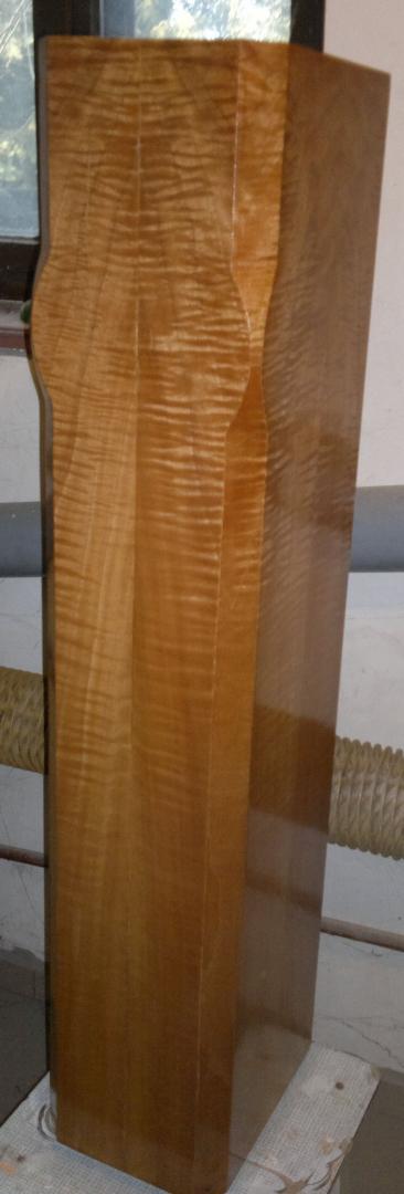

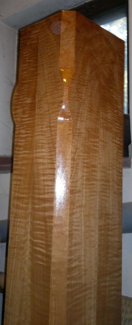

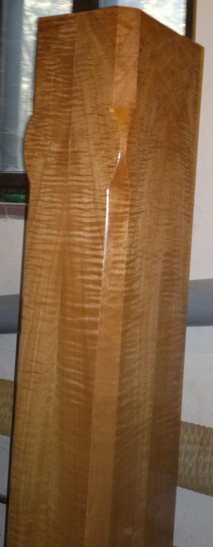

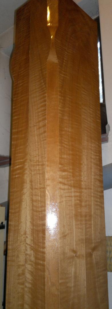

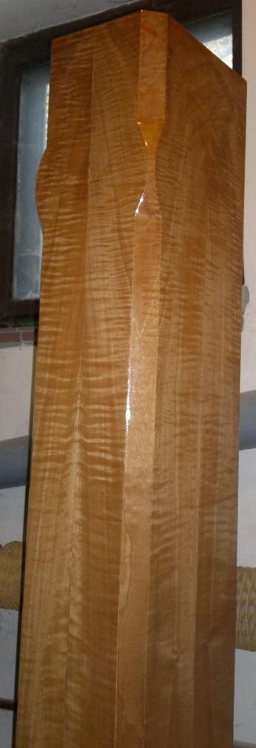

Schną , pierwsza warstwa przed szlifem i wycinaniem dziur. Oczywiście nie uniknąłem przebitek , wiedziałem o wszystkich , nie wszystkie mogłem usunąc bez demolki powierzchni .

Stąd że fornir kruchy , myślałem ze odrobina lakieru pomoże w usztywnieniu . Wycinanie frezarką górnowrzecionowa na cyrklu po oklejonym folia samoprzylepną froncie, otwory już są pod fornirem.
A co konkretnie może się stać , w razie "W" mogę jescze wiadrem acetonu zmyć front.
Zresztą pytałem w innym temacie czy frezowac po pierwszej warstwie czy przed , podpowiedzi brak więc do dzieła :D
Czy dobrze zrozumiałem. Otwory i frezy zrobiłeś przed klejeniem forniru? Czy tylko otwór a podfrezowanie pod kosz teraz?
Tragedii nie będzie. Cyrklem porysujesz lakier ale i tak będziesz dawał kilka warstw i między szlify. Nie wiem jaki lakier, pewnie PU. Uważaj aby nie zajarał się od freza. Mnie kiedyś pył mdf się zapalił :) Chciałem podgonić robotę!
Tylko otwór pod cyrkiel na oba głośniki (zaklejone taśmą) , póki co rysować się może ale nie musi , folia lub cieńka tekturka na przekładkę i wio.
Lakier Domalux Silver PU . Zastanawiam się czy nie zrobic dziur na samym końcu , szlif i polerka beda dużo łatwiejsze zwłaszcza że na brzegach przy zaokragleniu zostanie mi 4mm szerokosci pasek po zrobieniu otworu pod daytona .

Na jednym rogu (z boku ) zrobiła mi się wredna przebitka- ubytek forniru ok 2x3mm czy jest sens teraz to ratowac chocby poprzez wyskrobanie skalpelem / skrobakiem i zrobienie wstawki ? Cała reszta drobnych bubli jest do przełknięcia alel tego rogu to sobie nie podaruje ;/
Dzisiaj troche podłubałem no i na razie jest lepiej . Drobiazgi uzupełniam usuwając odpad nozykami i skrobakami i wklejam nitkę z forniru na lakier .Myslę ze przy takich drobiazgach lakier zapewni wystarczająca wytrzymałość . Wieksze ubytki (np 2x3mm) czyszczę do gołego MDF/skejlki i umieszcam wstawkę na kropelce vikolu tak aby nic nie wylazło , niech sobie klej podeschnie to przykryje kroplą lakieru .
Czasami wystarczy po prostu usunąć klej i zalać szczelinkę lakierem.

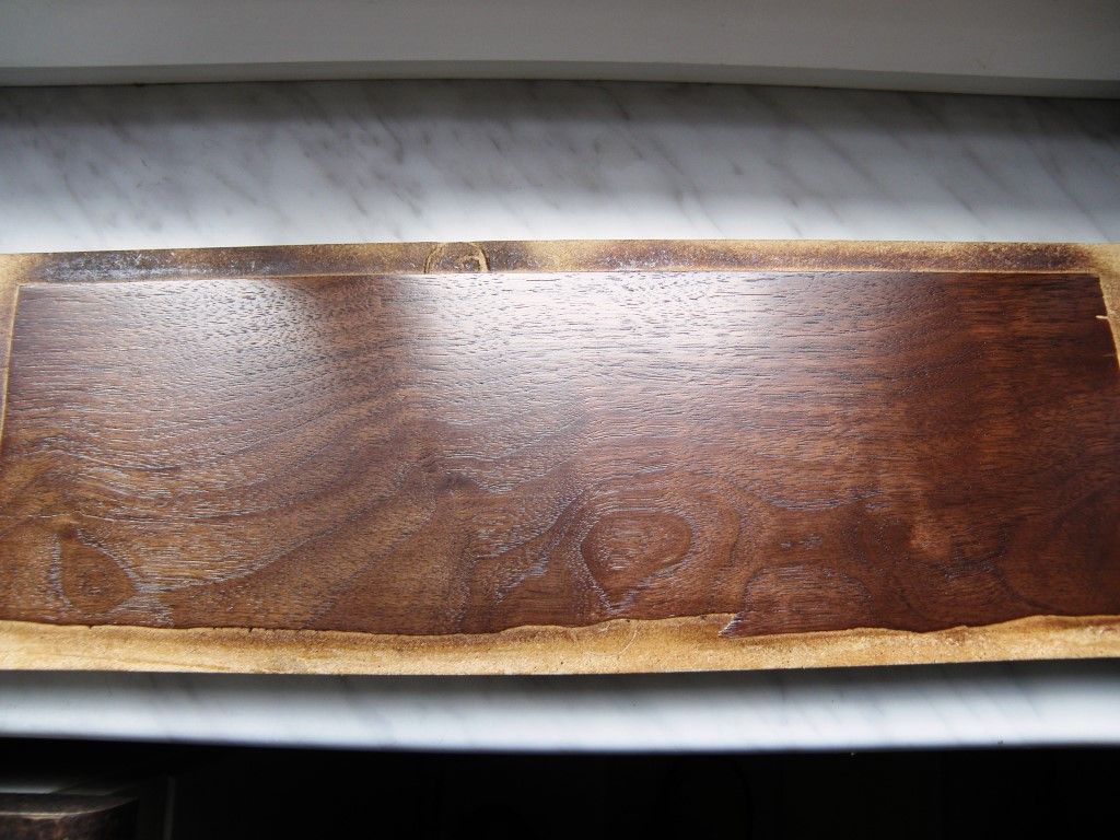

Ostatnio bawiłem się trochę bejcą ZAR. Bejca na bazie oleju. Bardzo dobrze się nakłada (szmatką) i nie robi plam, Olej nie wnika tak szybko i głęboko jak woda lub rozpuszczalniki. Lepiej i równiej penetruje drewno i bardzo ładnie podkreśla rysunek słoi.
Na zdjęciu dwie bejce. Rosewood i Moorish Teak. Wykończenie olejowosk Osmo. Można też poliuretanem.
Jak ktoś chce podbarwić fornir jedna z lepszych opcji

obydwa forniry przyklejone na próbę różnymi sposobami. Nie ważne, że jeden z nich odchodzi, chodzi o efekt bejcowania.
