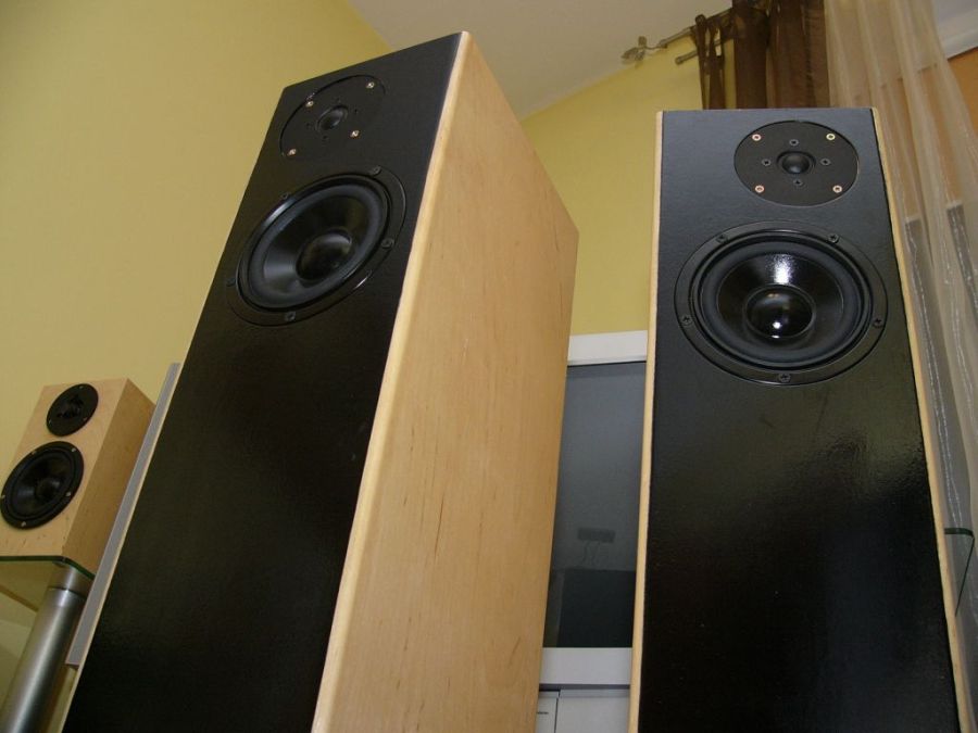

A ja mam pytanie jak zaginać porządnie fornir, ostatnio zrobiłem na mokro takie fajne zakończenia ale fornir zaczął pękać, jak temu zapobiec??
Jak kleisz mokry naturalny fornir nie mając prawdziwej prasy - zawsze popęka. Klejąc klejem kontaktowym nie musiałam tego robić w większości przypadków. Jednak w miejscu sęka, gdzie fornir był mocno pofałdowany musiałem zmoczyć, i niestety wtedy po wyschnięciu pękał. Szpary powyżej 0,5 mm uzupełniałem wyciętymi paseczkami foniru i wklejałem na szybkoschnący wikol. Po zdobyciu wprawy we wklejaniu nie widać pęknięć. Również fornir kleiłem na zakładkę, na klej kontaktowy, było z tym zabawy, ale i domowymi sposobami można dojść do perfekcji.
