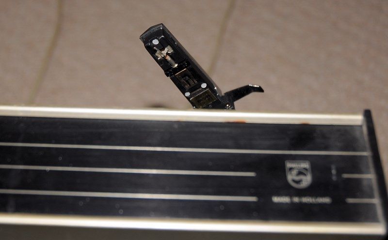

Witam serdecznie!
Dzisiaj dostalem stary gramofon marki PHILIPS. Jestem zupelnie zielony w temacie gramofonow wiec prosze doswiadczonych kolegow o identyfikacje rodzaju wkladki. Posiadam wzm marantz pm 8003, ktory akceptuje wkladki mm wiec nie wiem czy moge uzywac tego gramofonu. Od spodu gramofonu znajduje sie naklejka z takimi oto informacjami 22 GA105/15Z wydaje mi sie ze sa to dane modelu ale nie jestem pewien.
Z gory dziekuje ze pomoc

He ! Pamiętam że polski "Emanuel" z wkładką piezoelektryczną miał zalecany nacisk igły na płytę 6g !!! Natomiast mój GS 440 z wkładką magnetoelektryczną MF 100, którą miał kiedyś fabrycznie zamontowaną.... zalecany nacisk od 1,2g do 1,7g. Tak więc nie trudno sobie wyobrazić, dlaczego gramofony z piezoelektrycznymi wkładkami tak niszczą płyty.

Jest to gramofon klasy standard z wkładką ceramiczną i diamentową igłą o nacisku od 4g do 6g przenoszącą pasmo 40-15000Hz. Jeśli masz życzenie posłuchać jak on gra, musisz podłączyć go bezpośrednio do wejścia uniwersalnego (nie phono) w swoim Marantz'u. Jednak użyj płyty na której zbytnio ci nie zależy. Obrazowo, to gramofon klasy naszej foniki typu "stereo-hit", "Emanuel" itp. Do Twojego Marantz'a poszukaj wśród gramofonów Technics, Denon czy Philips, lecz klasy HiFi.
Pozdrawiam.
