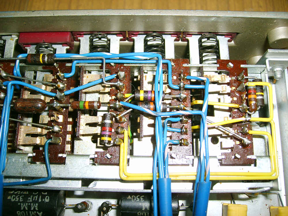

Quad II, wiekowy sprzęt z epoki, z tego co pamiętam, jest tylko na 8 ohm, ale jest na tyle ciekawy że zamieściłem ten link
polecam zobaczyć jaki jest dopracowany montaż i jak elegancko są ułożone kable.

Miałem przyjemnoiśc słuchać obu i Radforda i Quada, dzwięk piekny z doskonale wypełnioną srednicą.Miodzio. Jeżeli chodzi o montaż i zasilnie oby tych wzmaków to są wzrocowe i mogą stanowic wzorzec dla nowych lampiaków.
