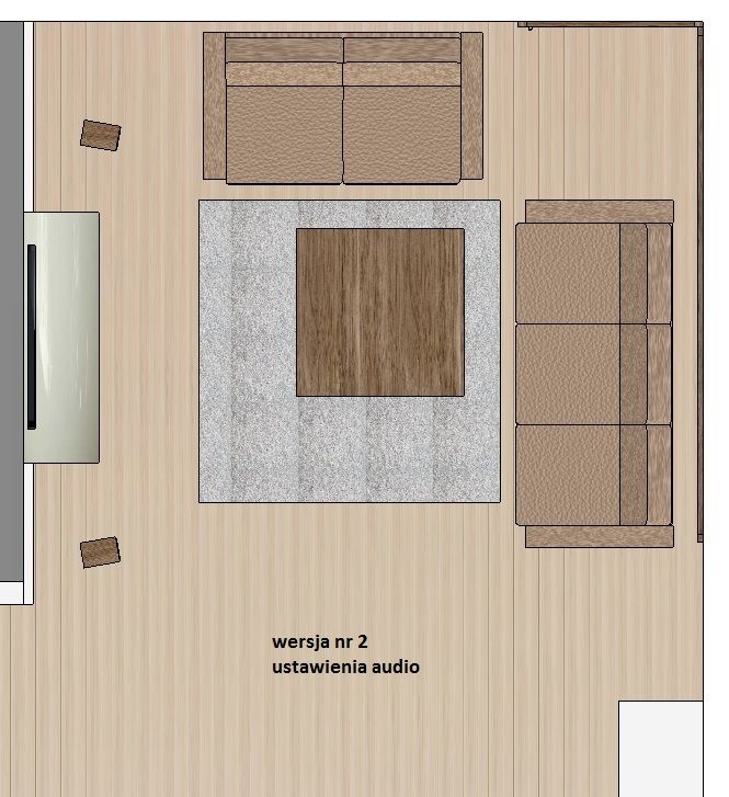

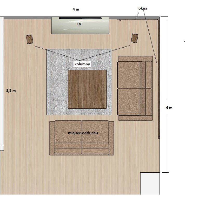

Nie wiem jakie wybrać kolumny do mojego wnętrza, kącik odłuchowy 4 x 4 m z otwartą jedną całą ścianą na salon. Także pokój niby 16 m2 czyli Sitara, ale otwarta cała ściana na duży salon to może jednak Tempo. Również nie wiem jak lepiej ustawić kolumny (załączam grafike ogólną salonu oraz 2 warianty ustawienia kolumn- wolałbym wariant 2, ale raczej bedzie mniej szczęśliwy jeśli chodzi o dzwięk gdyż jedna kolumna będzie około 1 metra od ściany bocznej, a druga nie bedzie posiadała ściany bocznej tylko otwartą przestrzeń). Jestem w fazie budowy i musze wiedziec jak wyprowadzić kable w ścianach itp stąd moje pytanie już teraz mimo że zakup nastąpi za jakiś czas. Wstępnie odłuchiwałem Sitar z Naimem i mnie bradzo urzekły. Na pewno nie chce innych kolumn, zawsze marzyłem o Audio Physicach, a marzenia trzeba spełniać. Co do elektroniki to czekają mnie odłuchy (czyli najprzyjemniejsze) może Naim, może Roksan, a może...zobaczymy. Bardzo pomocna będzie dla mnie podpowiedż, który model Audio Physiców do pomieszczenia odłuchowego i ewentualnie które ustawienie?.

2. Doradzałbym wybór jednak wariantu 1. W ustawieniu 2., jak słusznie zauważasz, pojawi się asymetria, a jest to nawet gorsze niż bliższe sąsiedztwo ścian. Ponadto w ustawieniu 1. dźwięk będzie również przyjemniejszy dla siedzących przy stole :)

Trzeba jednak przyznać, że nie masz łatwo z ustawieniem. Obie wersje pod względem akustycznym mają minusy.

Czyli rozumiem, że Tempo VI nie uduszą się w tym pomieszczeniu ze względu na otwartość pokoju odsłuchowego na salon? Co do ustawienia to wydaje mi się że wariant 1 jest bardziej symetryczny i powinno być lepiej, jednak mam za małą wiedzę aby się na temat ustawienia i akustyki wypowiadać, a niestety wcześniejsze odsłuchy będą niemożliwe także trochę wróżenie z fusów.
Tak czy inaczej decyzje trzeba podjąć także wszelkie sugestie i dalsze podpowiedzi mile widziane. Przy którym ustawieniu będzie mniejsze zło?
