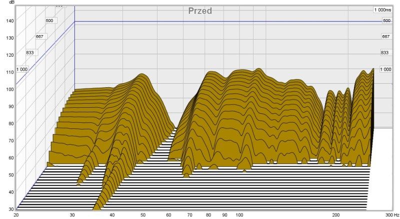

Wykresy z pomiarów po zastosowaniu 5 paneli o rozmiarach 100x50 każdy umieszczonych na ścianie w różnych miejscach. Wykres pierwszy przed, wykres drugi po. Różnica na korzyść widoczna nawet dla laika.

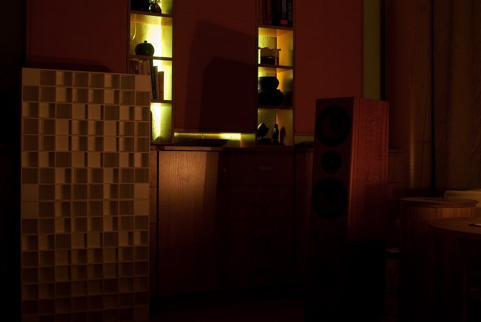

Rzeczywiście ta wełna mineralna niewiele kosztuje. Czy mógłbym prosić o instrukcje jak wykonałeś u siebie te ustroje, ewentualnie czy mógłbyś wkleić zdjęcia już gotowych?
Zrobiłem z tego mebel użytkowy :). Prosta rzecz do zrobienia - jak nie masz maszyn - to zamawiasz np w Castoramie pocięte na wymiar płyty meblowe. Do tego materiał i ustrój gotowy.

Jak masz możliwość, to zakup paczkę wełny mineralnej (ja używam PT80 Isover o gęstości 80kg/m3). W paczce są 4 sztuki paneli o wymiarze 100x50 grubości 10cm. Mozna je dociąć do tej wysokości 80 cm, dokonasz tego kuchennym nożem. Dwa panele ustawiasz w miejscu pierwszego odbicia tylnego (mniej więcej na środku bazy). Następnie ustawiasz po jednym z paneli za każdą kolumną, aby ograniczyć efekt SBIR (czyli interferencję fali odbitej od ściany). Gdy zastosujesz taki panel w ramie drewnianej o głębokości 20 cm, po postawieniu przy ścianie powstanie tzw. pustka powietrzna - konieczna do dobrego działania dyfuzora (chodzi o ruch powietrza, które przeciskając się przez włókna wełny mineralnej oddaje jej energię w postaci ciepła.) Jak Ci się spodoba, to możesz kupić więcej paneli i umieścić je na w roku pokoju, lub na dużej pustej ścianie, zachowując taką samą pustkę powietrzną. Tak wykonany i zaaplikowany dyfuzor tłumi falę dźwiękową szerokopasmowo i zaczyna to robić już od ok 50Hz.
