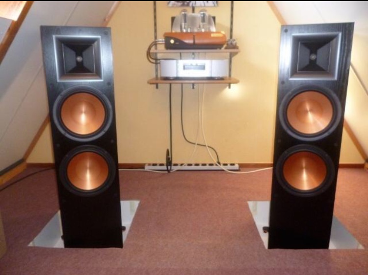

(Ładne wpusty w podłodze hahaha)
Tudzież nieudany zakup internetowy bez zmierzenia pokoju przed zakupem.
Albo przywiązanie do kolumn/brzmienia po wygonieniu przez żonę na strych ;)
