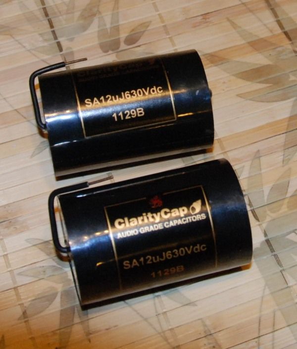

EMiL zachęcał do Clariy Caps SA, kupiłem własnie 2szt 12uF po 11 funtów cena.
Jak dotrą i sie wygrzeją napisze opinie.
Idą już do mnie będę, znalazłem w dwóch miejscach pozytywne opinie o nich:
oraz co myślę, ważniejsze czego wcześnie nie zauważyłem w projekcie ZAPH'a SR71 (czyli) moim są zalecane.
Wildze, że często nie doczytujemy tych projektów.

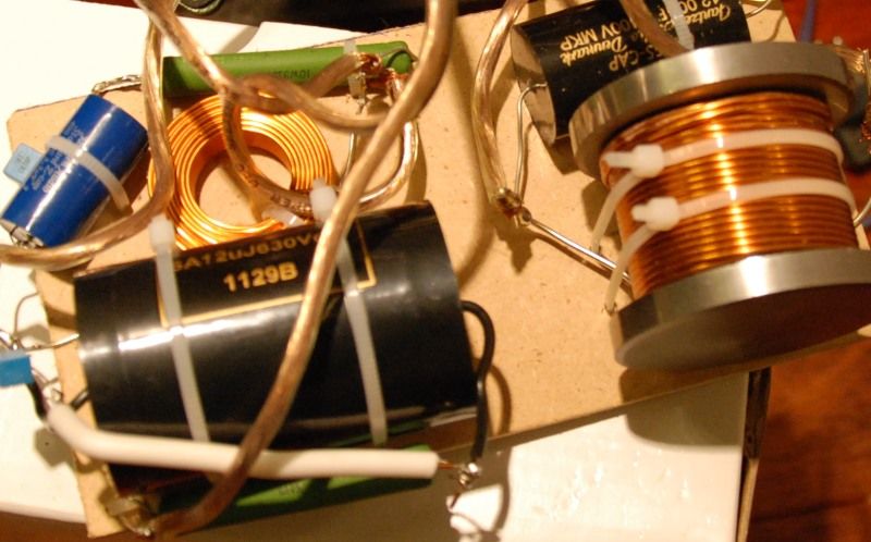

Moi drodzy obiecałem, że jak kondensatory dotrą to napiszę coś na ich temat.
I dotarły, pierwsze wrażenie są bardzo duże myślę 2x takie co czarne czy niebieskie Jantzeny.
Wrażenia odsłuchowe nie będę się rozpisywał i pisał elaboratów. Są na pewno lepsze od ww. większa rozdzielczość i swoboda wysokich tonów to na pewno po prostu słychać różnicę. Na pewno są warte swojej ceny.
Na photo macie porównanie z czarnym jantzenem (ta sama pojemność)
