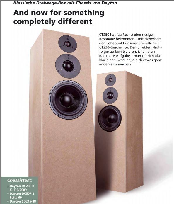

Jeżeli wstawisz inne głośniki to nie będzie już ten sam projekt. Po pierwsze musisz projektować od nowa zwrotnice a po drugie każdy głosnik ma swoje charakterystyczne brzmienie i jeżeli wstawiasz inny głośnik to bedzie brzmiało to zupełnie inaczej mimo że zwrotnice będą zaprojektowane optymalnie i charakterystyki bedą podobne.
Proponował bym szukać innego projektu podobnej koncepcji( trzy drogi z kopułką średniotonową) z tanimi głośnikami n.p.
Zaloguj się, aby zobaczyć treść (możliwe logowanie za pomocą ) lub po prostu robić projekt jak z linka.
Jest też kilka projektów z Klang und Ton z kopułką średniotonową.
W ogóle jeżeli nie stać cię na głośniki to szukał bym projektów z głośnikami tanich firm n.p. Dayton, Vifa, Swan,Peerless, Tang Band.
Wszystkie te firmy produkują dobre głośniki w naprawdę przyzwoitej cenie które nie odbiegają jakością od lepszych produktów jakby to wynikało z cen.
Tu masz n.p. projekt na Daytonach.
Klang und Ton z 2010 nr 6
