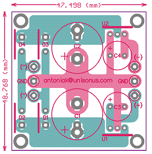

Plytki pod LT1210 o ktore kilka osob pytalo powinny byc u mnie ok. 19 stycznia. Zastanawiam sie nad prostym zasilaczem do niego jak ponizej.
Do LT1210 będzie jednak plytka pod stabilizatory LT317/337. Jest to trochę zmieniona poprzednia wersja.
Teraz zlacze ARK mozna wlutowac na wejsciu (dwa miejsca). Na gnd trzeba niestety zrobic zworke z drutu. Z helitrimow lezacych zrezygnowalem. Z informacji, ktore dostalem wynika, ze wiekszosc osob zaopatrzyla sie juz w LT317/337 ;)
Ta plytka jest mniejsza i ma poprawiony routing. Na wejsciu jest miesce na ARK - pasuje idelanie w (~) gnd (~). Tak jak poprzednio nalezy zrobic zworke dla GND - plytka jest jednostronna i tutaj inaczej sie nie da (chybam, ze ARK nie bedzie montowane).
