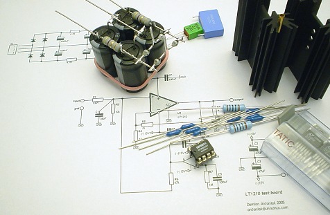

Plytki odbieram z koncem tygodnia (ew. z poczatkiem nastepnego). Ok. srody chce rowniez zamowic radiatory pasujace do plytki (Fisher) jak na zdjeciu ponizej. Znajde rowniez kilka kompletow rezystorow do tej konstrukcji (ELPOD 0.1%).

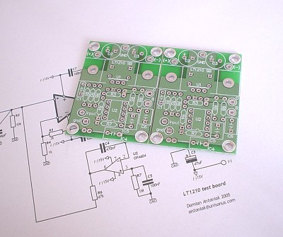

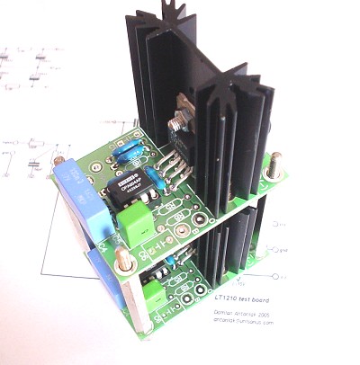

Przyszly druki pod LT1210. Udalo mi sie zmontowac pierwszy zestaw.

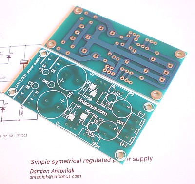

Plytki zasilacza powinny byc u mnie z koncem tego miesiaca.
Radiatory dostepne sa w TME (ok. 6.5zł brutto + przesylka). Sa juz druki do zasilacza i zlocone LT1210 ;)
