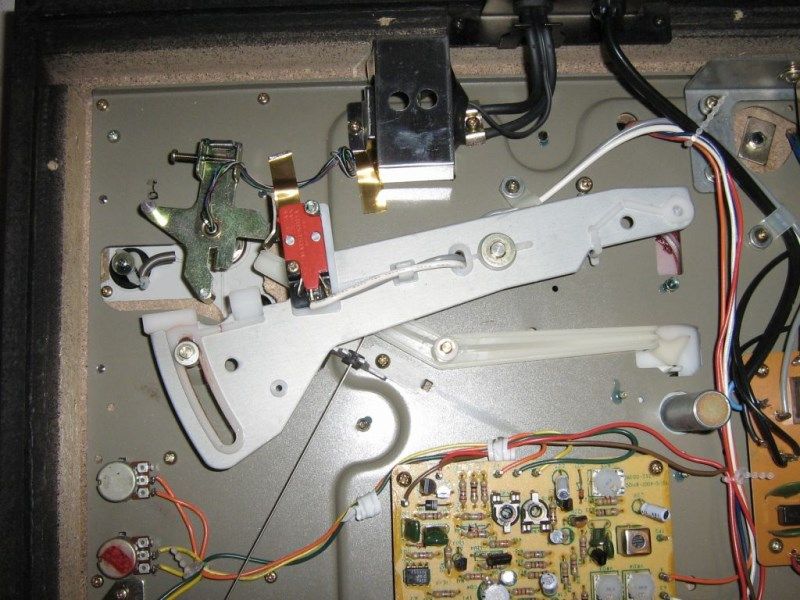

Fisher to całkiem dobrze wykonany gramofon z wkładką AT 440 zagra i to na pewno bardzo dobrze. Jest prosty i łatwy w kalibracji, silnik magnetyczny trochę małej mocy, ale stabilny i cichy.
Na pewno do zrobienia takie coś jak zasilacz ( kondensator) oraz mycie i czyszczenie potencjometrów na płytce elektroniki jak też tych zewnętrznych. Cena przychylna ale przy zakupie zalecam odbiór osobisty ze względu na zdarzające się uszkodzenia taśmy magnetycznej od spodu talerza. Chyba że sprzedający zrobi przynajmniej 4 dokładne zdjęcia talerza po wcześniejszym jego oznakowaniu czarnym pisakiem tak dla identyfikacji fotek.
Dodaję fotki wnętrza gramofonu Fisher MT6225 oraz instrukcje.
Dziękuję za odpowiedż,podoba mi się ten Fisher ale td 145 też fajny,jeśli cena będzie 700zł,a teraz do rzeczy jaki kondensator i jaka taśma magnetyczna od spodu talerza???
