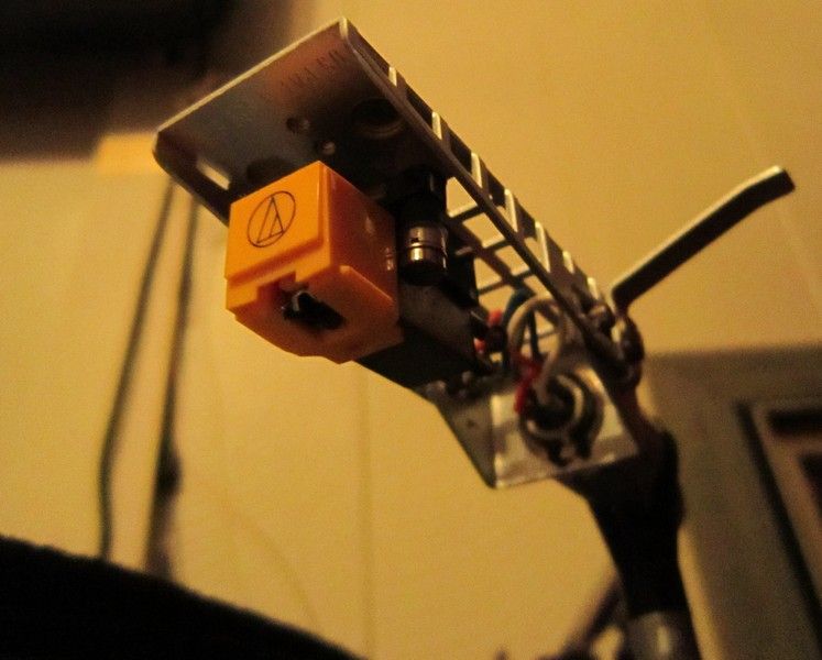

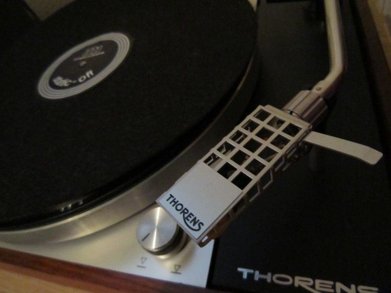

Potrzebuję pomocy , ale najpierw chcę donieść że stałem się przypadkowym właścicielem modelu:
Thorens TD 150 MK II.
Myślałem że to będzie kolejny gramiak który mnie nie zadowoli , o dziwo po założeniu wkładki Audiotechniki zagrało tak fajnie że muszę poświecić mu więcej uwagi .
Mam prośbę aby ktoś z Was wkleił zdjęcia swojego egzemplarza abym mógł widzieć czy z moim jest wszystko ok, proszę o wskazówki , zaznaczam że nie mam doświadczenia w ustawianiu itd.
Co muszę kupić aby samodzielnie metodą prób i błędów dojść do zadowalających efektów ?
Od czego zacząć?

Musisz kupić wagę do ustawiania nacisku.
I wydrukować szablon do ustawiania wkładki.
Na początek wystarczy :)
