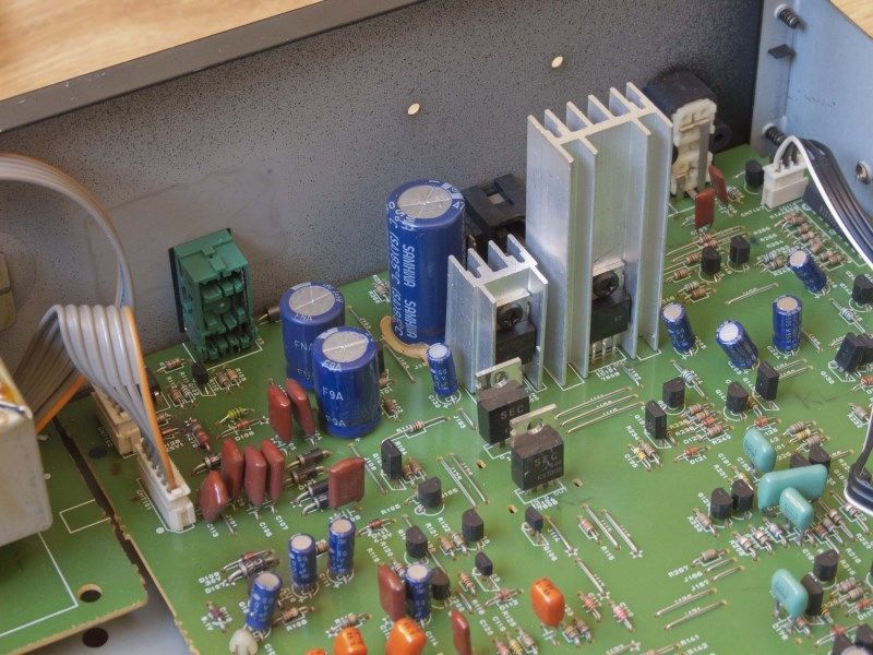

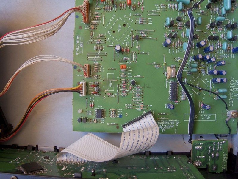

Co można zmienić w CD harman/kardon HD730, by poprawić brzmienie? Zwłaszcza chodzi mi o poprawę jakości na wyjściu słuchawkowym.
Z tego co wyczytałem w sieci to siedzi w nim DAC SAA7350, opamp widoczny na płytce ma oznaczenie KA4558 H547C
Załączam fotki z bebechami
Pozdrawiam!

Można by się pokusić o zamianę tego
Zaloguj się, aby zobaczyć treść (możliwe logowanie za pomocą ) w wyjściu słuchawkowym oraz rezystorów od niego na jakieś 1% przyzwoite, dorzucić po 100n tuż przy jego nóżkach zasilania. Ogólnie nie wiem w jakiej odległości są C203/C204 ale można by się pokusić i zamienić je na jakieś przyzwoite elektrolity powiedzmy 100UF a te 100nF przenieść bliżej oampa słuchawkowego.
Poza tym nie do końca rozumiem rolę tranzystorów Q145/Q147 oraz w drugim kanale Q146/Q148 - potrzebne są one w ogóle do czegoś ??
https://www.audiostereo.pl/topic/89428-tuning-cd-harmana/#findComment-2345725
Cała ta analogówka na tranzystorach wygląda bardzo fajnie, tylko możnaby jej wymienić elektrolity na lepsze i większe (i dać bypassy po 220-330nF).
W cz. cyfrowej dać master clock.
DAC wymienić wg uznania na lepszy 16/18b bo nie wiem jak ten SAA gra jeśli autor tematu czuje się na siłach podjąć dalszych modyfikacji.

Hmm na razie chyba sobie odpuszczę wymianę DACa i montowanie jakiś rezystorków. Wymienię kondensatory i opampy. Tylko ten opamp na wyjściu słuchawkowym jest w gnieździe sip9, czy można tam wsadzić jakąś przejściówkę na dip8? I co myślicie żeby wsadzić tam OPA2111, a zamiast KA4558 dać AD825?
I które kondensatory dokładnie wymienić (najlepiej podać ich numerki) i na jakie? Tak łopatologicznie proszę ;) Bo np. zdanie "możnaby jej wymienić elektrolity na lepsze i większe (i dać bypassy po 220-330nF)." jest dla mnie kompletnie niezrozumiałe.
https://www.audiostereo.pl/topic/89428-tuning-cd-harmana/#findComment-2347135
Patrząc na pierwsze foto, wszystkie elektrolity poniżej linii wyznaczonej przez L105. Pojemności około 2x większe, napięcie 16-35V.
Dobrze jest też wstawić master clock zamiast kwarcu przy filtrze cyfrowym.
Można na przewodach wlutować podstawkę w miejsce opampa w SIL9, ale póki co jest to daremne.
Na płytce wyjścia słuchawkowego usunąć C402, C403.
Na głównej C207, C208 też usunąć.
C203, C204 wymienić na 220uF/16V lub 25V.
C154 można dać 100uF/10V Oscon lub inny 220uF/16-25V.
Mozna również powymieniać elektrolity wokół DACa.
Te małe ceramiki C195-C202 wyglądające jak żółte rezystory można też wymienić na zwykłe pomarańczowe ceramiki CG0 (wartości wg schematu).
