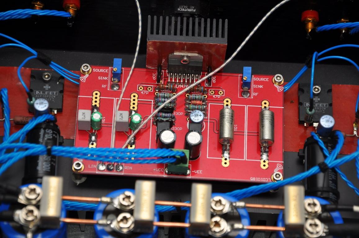

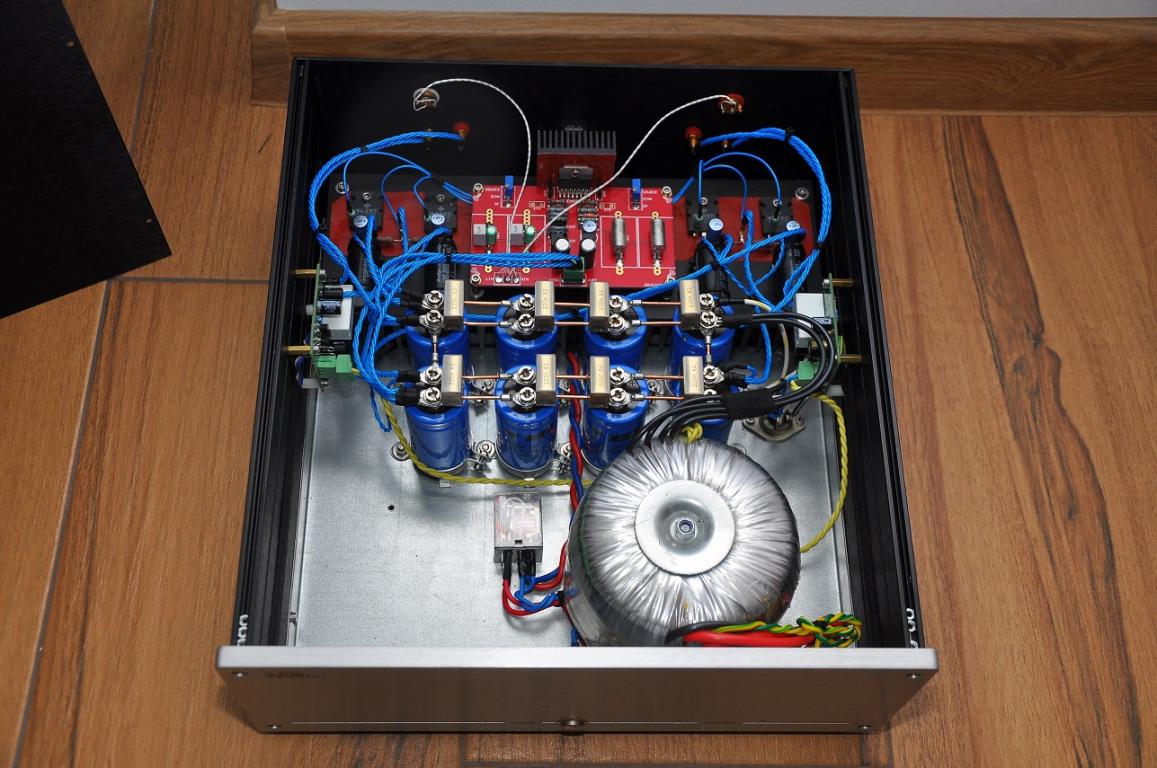

Jak by ktoś był zainteresowany mam do sprzedania kompletny wzmacniacz w oparciu o LM4702 w obudowie z modushop. Tranzystory mocy to najlepsze w swojej klasie ALFET`y. Jest to najlepszy dźwiękowo brzmiący wzmacniacz tranzystorowy jaki dane było mi słyszeć.
a jakby zrobić końcówkę mocy z lm4702 ze stopniem końcowym od accu p7100.........to mogłaby być petarda... i to prosta w uruchomieniu.....

w zeszłym roku zrobiłem wzmacniacz na tej pierwszej podłużnej płytce i 1530+201 + dobrej jakości elementy.
musze przyzanać że gra bardzo przyjemnie nie męczy, nawet przy głośnym słuchaniu
szczegółowy, dobra stereofonia, i tzw "wykop", katowałem stare kawałki ACDC na okrągło
Niestety u mnie nie da się z biasem pojechać wyżej niż 100mA na kanał, choć na trymerkach jest jeszcze zapas
sam LM wymaga średniej wielkości radiatora, trochę się grzeje
tu jest pcb na której zrobiłem już kilka tych wzmacniaczy. pcb o tyle fajne że można na środku obudowy je zamontować i krótkimi kablami podłączyć do tranzystorów.
