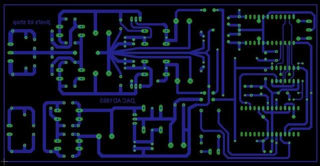

Mam DAC-a na tej kostce ale filtrowanego. Gra znakomicie (chyba lepiej z CDX1244 niż SM5813).
NOS DAC jest tańszy w budowie a w/g wielu opinii gra lepiej niż z filtracją.
Jeśli znalazłoby się kilku chętnych oddam rysunek do "oczyszczenia" i będzie można zamówić płytki.
Rysunki znalazłem na wietnamskim forum.
Proszę o ewentualne uwagi dotyczące ścieżek/masy na tej PCB.

Fajna kostka tylko broń borze nie na takiej płytce !

No tak, ale to już można tak iść tym tropem jeśli mówimy o przynajmniej dwóch dobrych aplikacjach, a nie z tym co wkleiłeś.
Na AD1865 to oczywiście wszelkie Audio Note podobizny, DAC End to na podstawie projektu Ciuffoliego, ale Quanghao w nowszych odsłonach sam przerabiał go. Jeszcze był projekt od Guido Tenta DIY. Na tym forum Waldi_06 jeszcze robił projekt na tej kostce. Raczej bym gdzieś tutaj celował.

Czy znajdę gdzieś lepiej zaprojektowane PCB niż te wietnamskie?:

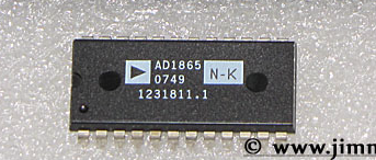

Ostanio znowu siedze w DACach i chce wykonać dobry projekt NOSa na AD1865 w związku z tym ma pytanie.
Czy mieliście do czynienia z kostką pokazaną na 1 fotce ?
Kumpel posiadający kit Audionote wymienił za namową orginalą kość (fotka 2) z nawyższą gradcją (K) na tą właśnie. W jego opinii lepiej to zabrzmiało.
Niestety na forach nic konkretnie na temat tej pierwszej nie mogę zaleźć. Miał ktoś ?
Fakt, iż identyczną kość widzałem w Wadii. Wygląda mi to na orginalne kostki AD z wcześniejszej produkcji.

AD1865 było produkowane w kilku azjatyckich fabrykach w różnych okresach czasu. Chyba nie ma szans dowiedzeć sie więcej.
