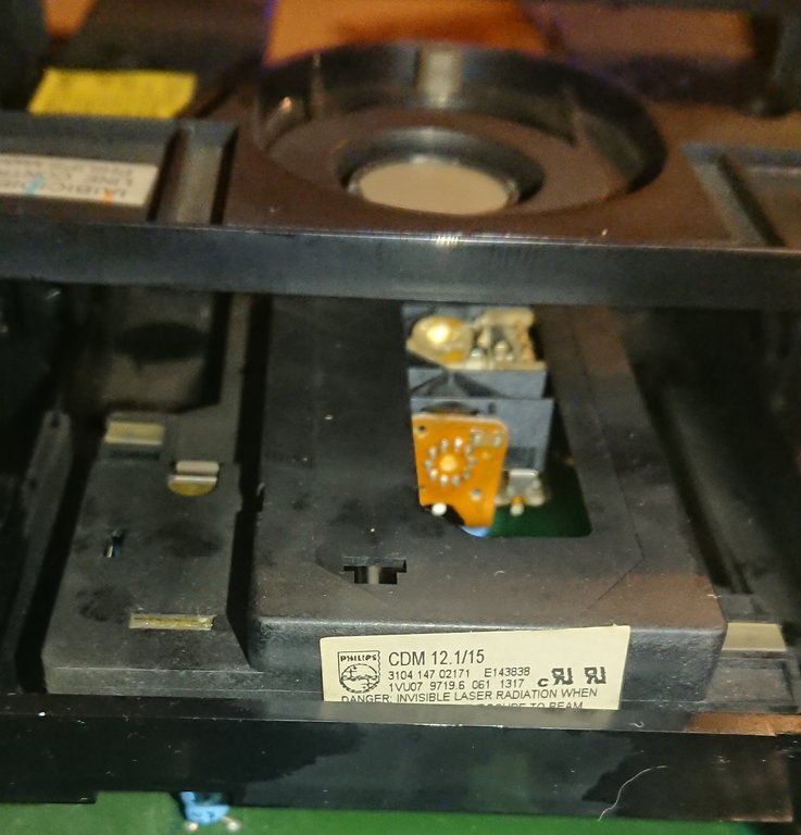

No u mnie mija już jakieś 22 lata używania Stage 5. Parę lat temu wylądowała w składówce , rozkręciłem , chciałem wylutować częśći i resztę wyrzucić . Dlaczego ? Wściekłem się na nieczytanie płyt- error error, error.... czyściłem smarowałem , przemywałem i nic. Jak zajrzałem do środka stwierdziłem że brak części . Do wymontowania.  Przeleżał na mrozie 3 zimy. Przy odgruzowaniu składówki , znalazłem , skreciłem , podłączyłem .... gra  i ani się zajaknie. Ale teraz , po dwóch , trzech latach grania znowu to samo. Wymieniłem laser z wózkiem , trochę lepiej , ale zdarza się error.  Zobaczę jeszcze, może znów wrzucę do składówki na zimę :).
Tak w ogóle fajnie gra z lampą Romulus i Spendor SP 2/3  .
Nie wiem, jak jest w Stage 5, ale w Stage 3 zamontowany jest CDM12.4 w starej wersji z wtyczką od CDM12.1. No i teraz, jak założysz tam CDM12.1 (czy tam VAM1201/VAM1202), którego wtyczka pasuje jak ulał to będą problemy z czytaniem... a jak znajdziesz gdzieś CDM12.4 ze starą wtyczką albo kupisz z nową (VAM1204 jest tylko z nową) i przełożysz w nim wtyczkę/przelutujesz kable to będzie śmigał i się nie zająknie ?
Edytowane przez mol01
P.S. Oczywiście chodzi o wtyczkę silniczków/krańcówek mechaniki, bo taśma danych jest taka sama i jak wymieniasz samą głowicę to niema najmniejszego problemu. Jednak te silniczki mechaniki też nie są najwyższych lotów i czasami to one są problemem Errorów i warto wymienić cały napęd.
W 5 jest 12.1  kupiłem https://tomelektron.pl/produkt/163/cdm121-mechanizm  . Czyli sugerujesz żeby spróbować z
 12.4,  zmienić wtyczkę i nie zimować go?
Skoro mechanizm masz nowy, kup sobie samą głowicę 12.4 i powinno być cacy. Tu jest chyba bez mechanizmu:
https://tomelektron.pl/produkt/6494/cdm124
P.S. Nie pamiętam już jak jest w Micromedze, ale CDM12.x sprzedawane są z mechanizmem wyposażonym w czarny twardy (śliski) talerzyk obrotu płyty (chińska taniocha) lub miększy szary (oryginał lub lepsza podróba) - w niektórych playerach (w top-loaderach koniecznie) musi być mechanizm z szarym talerzykiem, który ma mocniejszy magnes (przeciągający docisk płyty), aby płyta się nie uślizgiwała podczas startu/zatrzymania lub dynamicznego zmieniania utworów (to też może prowadzić do Errorów). Oczywiście można też kupić taniochę i przełożyć sam talerzyk na upartego (o ile masz jeszcze w playerze oryginał).
A układ nie zwariuje w związku z tym że głowica 12.4 ma US a 12.1,2 nie posiada takowego?
I druga sprawa , stary mechanizm , oryginalny , mam, ale skoro był error to jeżeli to talerzyk to "ten magnes" też nie jest ok.
Ale zwrócić uwagę na talerzyk, cenna uwaga.
Skoro masz odtwarzacz od nowości i posiadany stary mechanizm nie był nigdy wcześniej wymieniany, to powinien być na nim szary talerzyk i możesz go przełożyć w pierwszej kolejności, ale w tej konstrukcji (z dociskiem płyty w ramie) nie ma to aż tak istotnego znaczenia. Najwięcej problemów robi sama głowica i silnik przesuwu karetki (względnie brudny ślimak przesuwu). Mechanizm masz nowy, więc silnik i ślimak wykluczone - pozostaje głowica. Twierdzisz, że ta stara z demontażu, którą posiadasz od nowości nie miała scalaka? Jeśli tak, to Stage 5 jednak chodzi już na CDM12.1 i ten scalak powinieneś odnaleźć na płytce serwo (zapewne na spodniej części).
P.S. W ostateczności może to być jeszcze problem zasilania - trzeba by sprawdzić kondy za stabilizatorami, ale główną bolączką w Stage 3 było to, że właśnie powinna być tam głowica ze scalakiem, a jak ktoś wymieniał cały mechanizm i sugerował się wtyczką to zakładał CDM12.1, w którym głowica niema scalaka i laser wariował...
No rzeczywiście, magnes w nowo kupionym mechanizmie praktycznie nie istnieje. " Talerzyk" z oryginału (szary) przyciąga jak szalony . Nie miałem koncepcji jak zdjąć talerzyk, więc przełożyłem laser do starego, zobaczymy za parę dni. Magnes pokryty był jakąś srebrzanką która się zaczęła kruszyć , więc oczyściłem z niej cały magnes. Na razie wyjeżdżam do niedzieli więc przypatrzę się temu scalakowi jest czy go nie ma. Z tym że mój to stage 5, oryginał to właśnie cdm12.1 /15. Więc obawiam sie co do obsłużenia 12.4. Na Kości płyty zasilania i mechanizmu jest 12.2
