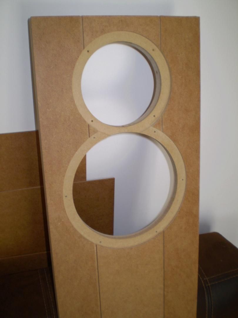

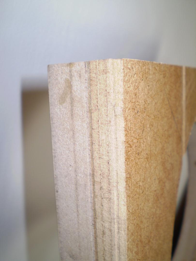

Zaczynam od obudów, części pod koniec miesiąca. Zrobię zatem mały offtop stolarski. Troels robił paczki ze sklejki, zdecydowałem się jednak na połączenie MDF 19 mm i HDF 3 mm, tak więc przód będzie się składał z MDF + 3 warstwy HDF, łącznie 28 mm grubości, tył MDF + jedna warstwa HDF, łącznie 22 mm. Po sklejeniu boków, bebechów i góry przyklejony zostanie front i tył (po wyfrezowaniu otworów). Na koniec oklejenie boków i góry warstwą HDF. Może być ?
Jeszcze jedna kwestia, obudowa jest od spodu otwarta i MDF od środka bardziej narażony na wilgoć niż w przypadku konwencjonalnych paczek. Czym go najlepiej zabezpieczyć ? rozcieńczony klej czy może lakier ? jeśli to drugie to jaki ?
2-3 warstwy caponu.

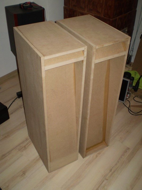

Czekając na elementy zacząłem strugać obudowy. Zastanawiam się jedynie jakie konsekwencje niesie za sobą wykonanie "pełnych" nóżek szerokości 75 mm. Troels użył zwykłych i postawił paczki 40 mm nad ziemią, ja chcąc zastosować nóżki "pełne" pozostawiłbym z przodu/tyłu 130x40 mm, a po bokach 350x40 mm otwartej przestrzeni. Czy wpłynie to negatywnie na pracę kolumn ? może zwiększyć prześwit ? tu człowiek zrobił podobnie, jednak z mniejszym przekrojem

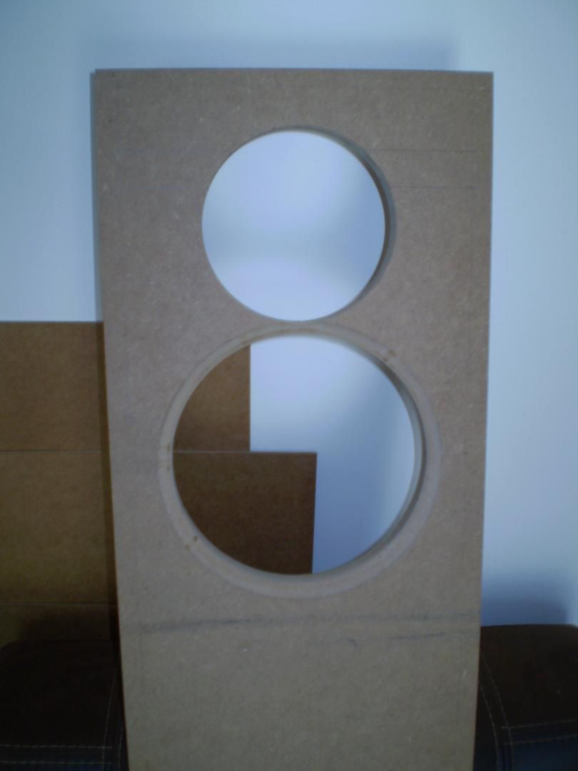

Tak to aktualnie wygląda, pozostają fronty (MDF + 4x HDF) i tyły, po frezowaniu otworów oklejanie góry i boków HDF'em. Planowane frezy wykonam prawdopodobnie tnąc HDF na mniejsze części.
Troels zaleca podniesienie kolumn na wysokość 30-45 mm. Z moich obliczeń wynika, że podnosząc kolumny na wysokość 50 mm na nogach szerokości 75 mm uzyskam powierzchnię zbliżoną do kolumn stojących na wysokości 30 mm na nóżkach meblowych. Pozostaje pytanie jaki wpływ na dźwięk będzie miało rozchodzenie się fali w czterech kierunkach (w formie krzyża) zamiast w formie okręgu. Pomożecie ?
