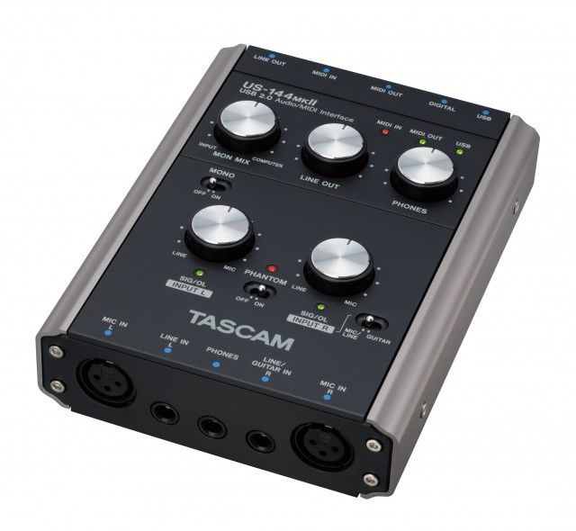

To może coś z oferty Tascama, jak np.
Niby tylko 96kHz/24-bit, ale powinien się sprawdzić.

Gdyby nie fakt, że to jednak 96kHz, to mógłby być. Jednak szukam 192kHz. RME Babyface też byłby OK, gdyby nie fakt, że wejścia ma tylko zbalansowane.
