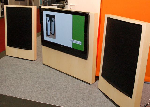

Jak jednak idziesz w kierunku odgród, a pociągają Ciebie Vintagowe rzeczy to może coś na wzór Wharfedale SFB/3 właśnie, tam w dole siedzi "tylko" 12"
chociaż sama odgroda jest "słusznych" rozmiarów szer ponad 80 cm wzrost, karzełek można rzec, jedyne 90cm :-), basu z tego będzie na pewno
Jeżeli jednak coś bardziej współczesnego, oczywiście poza wspaniałym w/g mnie designem Jamo, to też swego czasu takie coś znalazłem (ostatnie zdjęcie)

niestety z odgrodami jest jak w słynnym powiedzeniu, ale tu wielkość ma znaczenie :-)
takie minimum to 50cm szer i 90cm wysokości oczywiście z wooferem najlepiej 15" na dole, więc wbrew pozorom nie jest to sporo większe niż Twoje założenia z początku wątku (szer. ścianka 37cm)
Druga droga to węższe odgrody szer ok 40cm tylko dla Sab, a do tego osobne dwa moduły basowe z beymą 12" (tak jak kolega powyżej napisał 65l BR, ja bym też sprawdził i OZ)
kwestia tylko estetycznego ich wykończenia i wkomponowania lub wyeksponowania w pomieszczeniu.
Dlatego pokazałem to ostanie zdjęcie, w/g mnie pomysłowo się to łączy pod względem wzorniczym.
Inną drogą jest ekstrawagancki kolor, który wyeksponuje odgrody jako element dekoracyjny (tu za przykład może być wykończenie w Jamo)
Co do ustawienia, nie są one wcale wiele inne niż w przypadku standardowych paczek, ale te min 1m od tyłu trzeba by im zapewnić w czasie odsłuchu.
