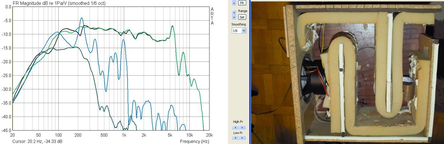

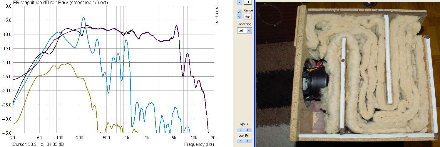

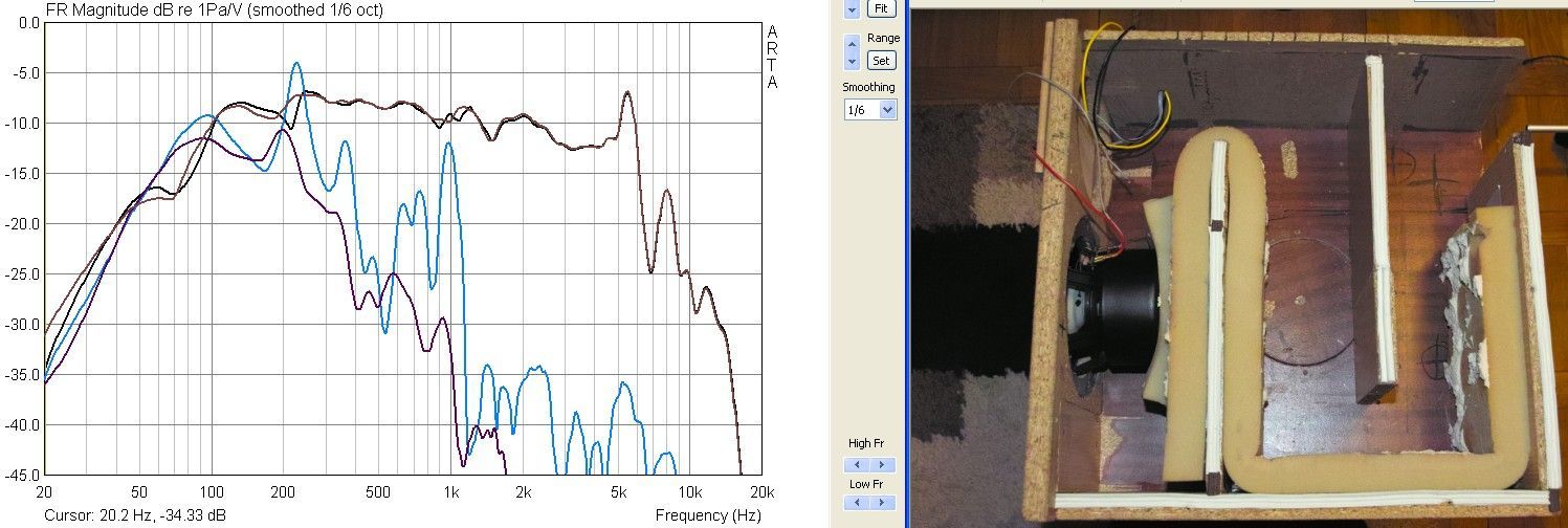

Przerobilem ponownie bazowa obudowe, aby jeszcze raz zrobic pomiary wplywu materialu tlumiacego. Tym razem metoda pomiaru jest dokladna, robiona na odpowiedniej wysokosci. Mikrofon ustawiany 1cm od kopulki glosnika i 1cm od srodka wylotu tunelu linii. Staralem sie zrobic to precyzyjnie.
Na pierwszym pomiarze jest pusta obudowa. Na kolejnych zostawilem pomiar pustej TL dla porownania z dana opcja tlumienia. Jako materialu uzylem zwyklej gabki, kawalka welny szklanej i naturalnej welny owczej. Mam nadzieje, ze te pomiary rozwieja wszelkie watpliwosci. Gabka dziala bardzo podobnie do welny dajac niemal takie same rezultaty, przy znacznie prostszym ulozeniu i umocowaniu. W zadnej z obudow nie ma cech basrefleksu, bo obudowa ta po prostu nie jest rezonatorem Helmholtz'a. Na sam koniec przedstawilem w pelni wypelniona obudowe. Widac wyraznie znaczny spadek efektywnosci tunelu, stlumieniu ulegl rowniez fundamentalny rezonans cwiercfalowy i tak jak mozna bylo sie spodziewac, to polowka fali w tunelu promieniuje najsilniej.
Wnioski sa jasne. Material tlumiacy obniza punkt rezonansu cwiercfalowego i jednoczesnie obniza predkosc dzwieku w tunelu. Nie sa to roznice ogromne ale sa na tyle wyrazne, ze nie mozna ich pomijac.
Dzięki za przedstawienie tych pomiarów. Wyniki są generalnie ciekawe - faktycznie dochodzi do obniżenia prędkości dźwięku, jednak niewielkiego, nie tyle ile hurra-optymistycznie obiecywał Dickason. W przypadku zachowania jako-takiego poziomu promieniowania wylotu, obniżenie prędkości dźwięku jest najwyżej 1.2-krotne (gąbka po obu stronach), tak więc nie ma co liczyć na radykalne zmniejszenie budy gdybyśmy chcieli zejść do A0 sporawym wooferem. Ta linia ma raczej spore przekroje w porównaniu z Sd woofera (wylot jest raczej większy skoro jego nie-korygowane, jak mniemam, SPL nearfield również w przypadku braku wytłumienia leży poniżej SPL woofera na niskim basie), nadal uważam że próby zaoszczędzenia na tym w przypadku większego głośnika i wymaganej ogromnej klasycznej linii przez zmniejszenie przekrojów skończą się "helmholzowaniem".
Po drugie - wylot (najlepsza charakterystyka, z gąbką po obu stronach) promieniuje silnie w bardzo szerokich granicach - aż do 200Hz. Z poprzedniego pomiaru wychodzi że sumowanie jest efektywne gdzieś do 150Hz. Tak więc taka obudowa (biorąc jeszcze pod uwage charakterystykę samego głośnika) daje podbicie średnio - wyższego basu. Dla wielu to właśnie może być powodem słyszalnego "wykopu" czy "szybkości".

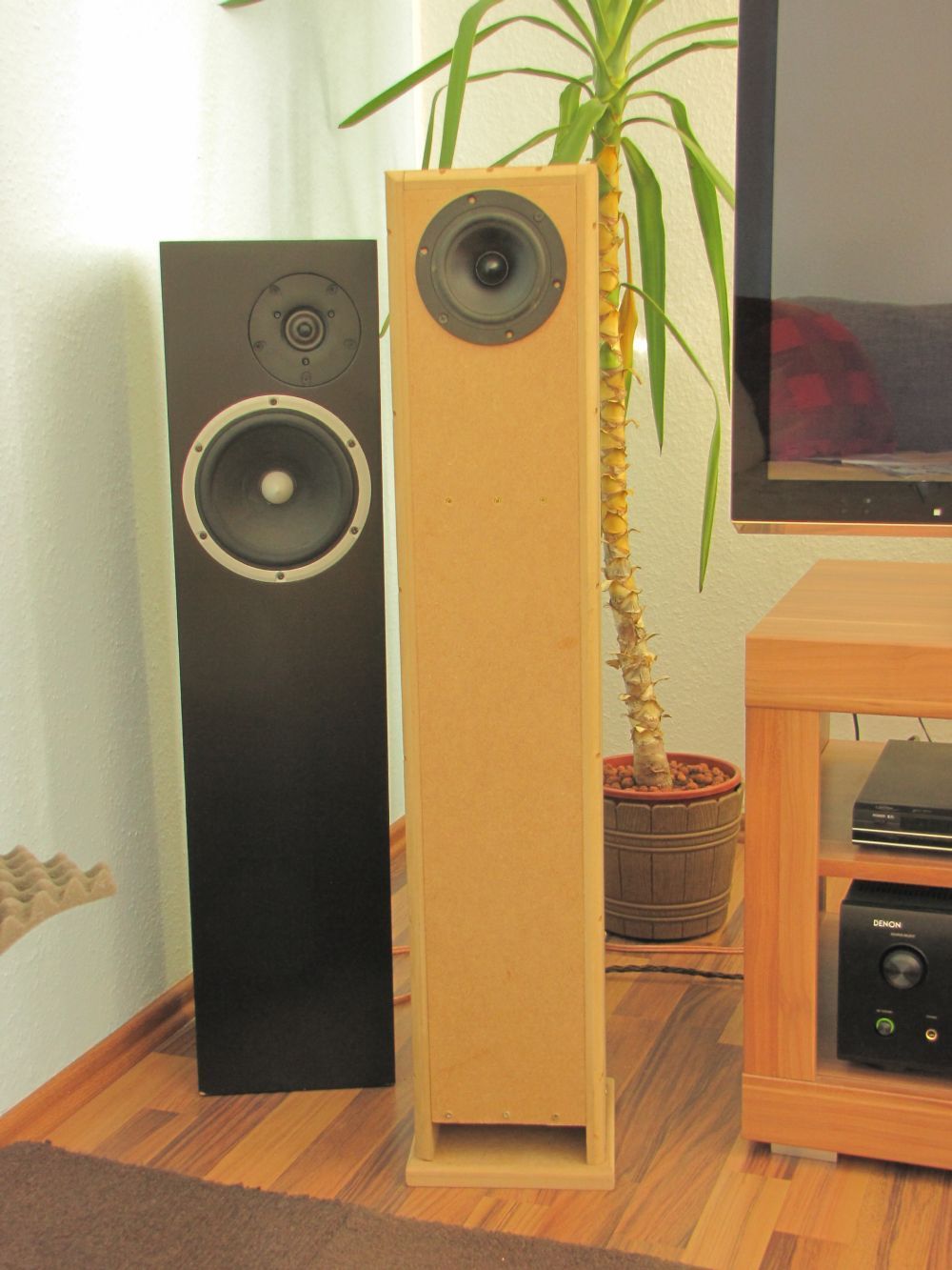

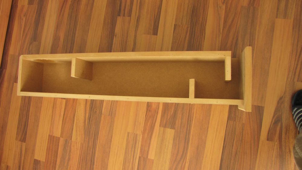

Ćwierć fali wychodzi mi około metra dla tego głośnika a sama obudowa ma wysokość 90cm. Myślę że warto spróbować zrobić dla tych głośników całą ćwierćfalówkę. Jak będę miął czas to pomierzę co z tego wynikło. BR teoretycznie nastrojony na 80 Hz. Może to podbarwienie z tego BR. Nie wiem. Pomierzę to zobaczymy. Niestety nie ma żadnych wzorów na Fuzzy TL i jest to trochę macanie po ciemku.
Wklejam jak wyglądała obudowa dla podwójnego BR i po przerobieniu na TL i symulacje jaka charakterystyka byłaby gdyby był to BR.
