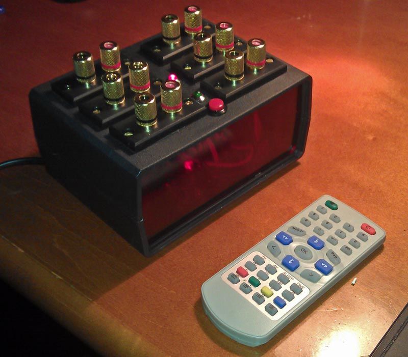

Zaczynam budowę switcha, który będzie mi umożliwiał przełączanie głośników stereo między amplitunerem a wzmacniaczem lampowym.
Sterowanie za pomocą IR, przy pracy na amplitunerze do lampiaka dołączane jest sztuczne obciążenie.
Jak ktoś jest zainteresowany takim urządzonkiem albo już coś takiego robił to zapraszam do dyskusji.
nie myślałeś żeby zrobić coś takiego by obsługiwało np. 4 wzmacniacze?
Robię pod swoje potrzeby więc jest na 2.
Projekt ukończony.

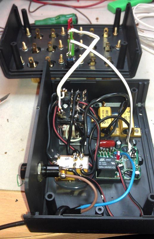

Załączam kilka fotek z przebiegu prac. Jutro odsłuchy. ]:>

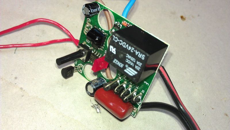

Przymierzałem się do projektu sterowania ale znalazłem coś takiego:
Przy śmiesznej cenie - 5$ z wysyłką oczywiste stało się, żeby zamówić to urządzenie, przetestować i potem zaadaptować jako sterowanie do przekaźnika przełączania wzmacniaczy oraz dołączania sztucznego obciążenia.

Czytałem kiedyś niemieckie forum, gdzie chłopaki robili coś takiego. Doszli do wniosku, że przy częstym przełączaniu i dużym wysterowaniu na stykach będzie iskrzyć a wiadomo co to znaczy. Rozwiązaniem są 2 równoległe przekaźniki za/rozłączające się z opóźnieniem. Pierwszy przejmuje iskry, a drugi pracuje już sobie w komfortowych warunkach.
Z tego co widzę ty użyłeś jakiś samochodowy?
Mi się tam podoba. Wykonanie schludne estetyczne i w sumie nie jest to takie duże.
Pomysł kupienia tego przełącznika też świetny wszystko proste i stosunkowo tanie w wykonaniu.
Mnóstwo osób pyta o takie przełączniki, no to mają gotowe na tacy.
Spis elementów, które użyłem do budowy:
Zaloguj się, aby zobaczyć treść (możliwe logowanie za pomocą ) x 2
Zaloguj się, aby zobaczyć treść (możliwe logowanie za pomocą ) x6
