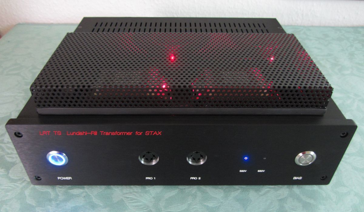

Johny, "małe jest piękne". Od trzech dni testuję (jeżeli pozwala odrobina wolnego czasu) LRTTS. Z kolegą muzykiem przeprowadziliśmy dwa ślepe ekspresowe testy porównawcze do "małego" LRT. Różnice nie są znaczne, mimo to nie pomyliliśmy się nigdy. W LRTTS pracują Lundahle typu 9202 AM (amorficzne). Są niesamowicie szybkie, dają nieco lepszą dynamikę, głębszy bas i scenę. Są to niuanse, jednakże słyszalne. Może 1630 są bardziej wyrafinowane - może. Nie wiem, ale na metę przychodzą prawie razem z 9202AM. To są wstępne wrażenia.
Ponieważ 9202AM są duże i mocowane na specjalnych amortyzatorkach, wyposażyłem TS w nadbudówkę z siatki metalowej.
Przłączanie BIAS z 580V na 660V daje doskonałe rezultaty z Omegą (Mk1).
