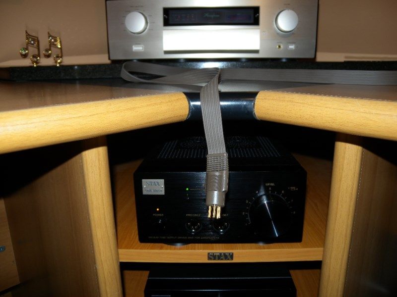

Przy okazji zdjęcia kabli-adapterów.

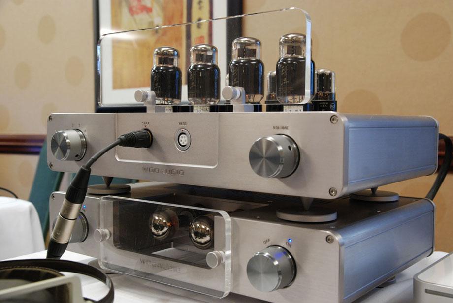

Swoją droga Krzysztof powinien zabrać się do tego wzmacniacza jak najszybciej , założymy jakieś konto i zbierzemy na pierwszy prototyp, ja jestem za i otwieram dyskusje w tym temacie:)
Czy materiałowo to jest jakiś pieniężny kosmos ???
Napisz Krzysztofie jak to widzisz ?
audiomagia.blogspot.com
Oj, żeby to była kwestia pieniędzy to byłoby dobrze :-)
Również materiałowo to nie jest kosmos. Prototyp może powstać na tańszych częściach dla wprawy.
Ja zwyczajnie nie mam czasu ostatnio na takie zaawansowane zabawy.
Wpierw niech znajdę czas na wykonanie mniej czasochłonnej konstrukcji, na którą już mam pomysł, a nawet kilka.
Mam w domu kilka projektów audio na różnych etapach. Kilka tematów muszę zamknąć zanim zabiorę się za wzmacniacz do moich Staxów.
Jak dasz radę MAG to załatw gdzieś trochę dłuższą dobę, tak z 8 godzin więcej wystarczy :-)
