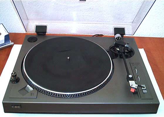

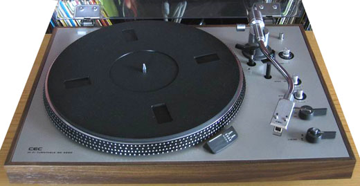

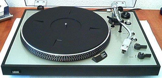

czyli nie można określić jednoznacznie, które rozwiązanie jest lepsze, yes? planuje coś kupić za około 250pln... właśnie natknąłem się zarówno na "belt..." jak i "direct drive". zastanawiam się nad tymi trzema:
oraz tymi - wydaje mi się, że to są identyczne konstrukcje
(również występuje chyba jako cec 5200):
może macie jakieś uwagi?
na razie najbardziej jestem przekonany
do loewe - jeśli to dobra konstrukcja

co myslicie o tej konstrukcji?
czy jesli 3 firmy ja wykorzystywaly
to oznacza, ze była udana? ;-)
ile moze miec lat taki sprzęt?

Mam dziwne wrażenie, że jest to ten sam gramofon sprzedawany pod różnymi nazwami.
Na oko wygląda fajnie, określiłbym go jako "pierwszy przyzwoity". Można wyregulować nacisk igły, antyscating i, najprawdopodobniej, wysokość ramienia. Może pięknie grać.
Ale, no właśnie zawsze jest jakieś ale.
Nie kupuj bez sprawdzenia. A do sprawdzenia jest sporo prostych spraw:
1. Czy można wyregulować prędkość obrotową, często jest tak, że tależ kręci się za szybko i brakuje regulacji.
2. Czy nie ma kołysania, na stroboskopie paski nie powinny się kiwać w przód i tył.
3. Czy trafo nie buczy, po jakimś czasie transformator może wyraźnie drgać a nawet brzęczeć, wystarczy posłuchać i położyć dłoń na obudowie, jeżeli czuć wyraźne drgania to coś jest nie tak. Można się zgodzić na taki objaw bo w końcu trafo można wymienić i umieścić osobno, ale trzeba o tym pamiętać.
4. Czy silnik nie drży, objawy podobne jak z trafem, czasami trudno od razu określić źródło drgań, ale jeżeli zdejmiesz talerz i pasek a oś silnika będzie drgała to wtedy szukamy innego egzemplaża.
5. Jakość łożyska, po zdjęciu paska i próbie poprzecznego ruchu osi nie czuć bicia to łożysko jest dobrze spasowane, zakładamy tależ rozkręcamy ręcznie i powinno się kręcić długo z równomiernym spadkiem prędkośći.

dlatego wrzuciłem 3 foty, by pokazać, że to ta sama konstrukcja (ta sama, dla mnie jako laika - a czy mozliwe jest, by były inne części pod obudową? czy np. cec by zastosował inne elementy niż loewe?). a co myslisz nt. duala cs626 i cec k520? fotki poniżej. czy mając budżet około 250pln, kupię coś lepszego niż to co poniżej i powyżej?;-)

No tak, Thorens to sprawdzona firma. Natomiast tamte trzy to produkt OEM, czyli jedna z tych firm, albo jakaś czwarta, produkowała to samo dla wszystkich chętnych pod różnymi nazwami. Dość rozpowszechniona praktyka w tańszym sektorze rynku. Obecnie np. ProJect robi tańsze Thorensy, o ile mi wiadomo.
Oryginalnym projektem jest CEC, firma produkowała jak widać również ten sam gramofon dla innych odbiorców, co tym bardziej potwierdza fakt, iż to dobra i sprawdzona konstrukcja.
