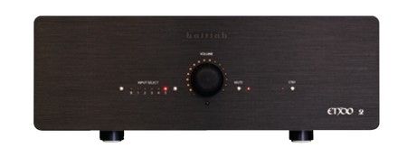

"...Jestem przekonany że w Polsce można by zbudować wzmacniacz z prawdziwego zdarzenia - korzystając z własnych doświadczeń i utalentowanych ludzi. Nie kopiować błędów czy pseudo doskonałych konstrukcji od innych..."
Nie tyle jestem o tym przekonany, tylko to wiem. Przykłady na fotkach poniżej. Marton Opusculum Reference - konstrukcja z Łodzi, i Baltlab Endo 2 - rzecz tym razem z Wybrzeża, Tylko żeby je zbudować trzeba było się oderwać zupełnie od "dorobku" PRL, tej smętnej partaniny.
Szkoda ze te klocki nie sa szerzej znane.

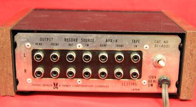

Na eBay jest jakiś dekoder SQ II za pięć dych z Radioshack'a. Istny dziadek. Wrzucę fotki bo jeszcze ktoś kupi i zniknie. Czy to ten o którym mówicie?
