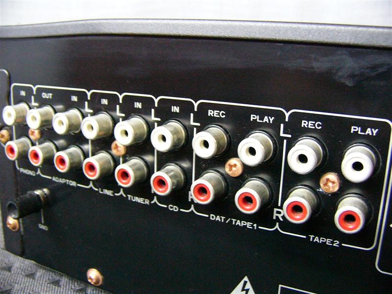

Jak podłączyć Pioneer GR-555 do Pioneer'a A-301?
Kacik
Jak podłączyć to:
do tego:
Dodam tylko, że do wzmacniacza podłączam tylko PC.
I czy trzeba włączyć tryb direct czy jak?
Uważam, że tak:
(Tylko po co???)
Jeżeli do wzmacniacza masz podłączony tylko PC to wg mnie lepiej bezpośrednio podłączyć PC do wejścia (Input) korektora a
z wyjścia korektora (Output) do wejścia wzmacniacza (np. LINE). Wtedy w ADAPTOR powinieneś mieć zwory.
