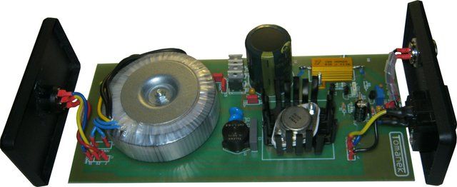

Chwileczkę. Kogoś, kto chce rzeczowo opisać aspekty tego urządzenia nie nazywa się trollem.
Ja rozumiem, że wzajemnemu kółku zainteresowania nie w smak jest, że łatwo można wykazać że jest to nie fair działanie wobec klientów i starają się to zatuszować. Ale:
Po pierwsze
Urządzenie zakłóca a nie pomaga. Dzieje się tak dlatego, że generuje (o tym za chwilę) falę która tworzy interferencję do naturalnego pola i SZKODZI. Nie ma żadnego układu synchronizującego naturalne i sztuczne
pole, jest to pominięte z premedytacją. Przy okazji: Twierdzenia, że fala gdzieś-tam zanika i trzeba ją wspomóc są równie idiotyczne jak sposób realizacji promieniowania pola. Proszę zapoznać się z podstawami, teorią pola oraz zastanowić się w jaki sposób można zaekranować tak wolnozmienne pole.
Po drugie.
Gdyby nawet urządzenie działało, to sposób realizacji wykonana generatora świadczy tylko i wyłącznie o rzucie na kasę, albo totalnej niewiedzy z podstaw elektroniki. Zrealizowany układ jest tylko i wyłącznie generatorem harmonicznych, co jest totalnie sprzeczne z ideą urządzenia z czego NA PEWNO zdaje sobie sprawę konstruktor urządzenia i z premedytacją wykonał taki krok. Jeśli wykonał tę kopię zna jakiekolwiek podstawy i doskonale zdaje sobie sprawę, że To SZKODZI.
Po trzecie
Gdyby nawet urządzenie było zrealizowane rzetelnie, było przemyślane, (tego wymaga uczciwość wobec klienta, ale...), to musiałoby wypromieniować falę. Zachodzą tu jednak dwie rzeczy:
Po czwarte
- Długość falowa anteny jest pomijalnie mała i w opisywanym urządzeniu poniżej zdrowego rozsądku. Przypomnę, że anteny do komunikacji z łodziami podwodnymi w paśmie 3-3000Hz pracując zgodnie z prawami fizyki (wiem, ból..) komunikując się z super czułymi odbiornikami na pokładzie mają długość od kilkudziesięciu km do 10000km (słownie: dziesięć tysięcy kilometrów).
Po piąte
- Nawet jeśli wszystkie powyższe założenia byłyby spełnione, jest jeszcze mały problem. Otóż sposób wykonania cewki nadawczej nie można inaczej nazwać jak dzieło kretyna który zrealizował wzór cewki w której dwie połówki indukcyjności wzajemnie się znoszą, tworząc cudowne zero na
wyjściu. Jasne? ZERO! Jedynym wybawieniem mogłoby tu być ultra niestaranne wykonanie urządzenia powodujące desymetrię, dzięki czemu taka antena by działała. Pomijając oczywiście to, co powyżej napisałem.. ale tu, ze względu klienta, w końcu wygląd to podstawa, urządzenie zostało wykonane bardzo ładnie.
I w taki oto sposób otrzymaliśmy urządzenie, które robi dokładnie nic i to na kilku płaszczyznach na raz. A jeśliby nawet robiło, to szkodziłoby ono użytkownikowi, ponieważ albo z premedytacji albo głupoty nie zostało ono prawidłowo skonstruowane, co z kolei spowodowane zostało tym, że wymagałoby znacznie większego nakładu pracy. A liczy się zysk, prawda?

Faktem jest, że to naprawdę rzetelna konstrukcja. Bardzo prosta, pozbawiona dodatkowych filtracji, tak z praktycznego punktu wykonana po najmniejszej linii oporu, z nie przemyślanym zabezpieczeniem powodującym straty i pogorszenie parametrów, zamontowana w klasycznym Hammond, do tego bajerki kabelki, oplot z linki wspinaczkowej itd. Na tle sprzedawanych dedykowanych dalekowschodnich zasilaczy wypada słabo, zarówno od strony wizualnej jak i technicznej. Bardzo proszę powściągnąć emocje i nie operować bezsensownymi ogólnikami.
Dla kogoś kto cokolwiek wie o elektronice różnice będą widoczne od razu.
No to kupuj chińskie i nie marudź:) Naprawdę nikt nikogo nie zmusza do konkretnych. Przeglądałem Twoje ostatnie posty i wiedzę, że zrzędzenie, krytykowanie i marudzenie to tematy przewodnie w Twych wypowiedziach a to o czymś świadczy.
I w czym (konkrety proszę, nie ogólniki) ten chiński zasilacz jest lepszy od mojego? Powtarzam konkrety! Zarzucasz komuś ogólniki a sam operujesz nimi na lewo i prawo.
