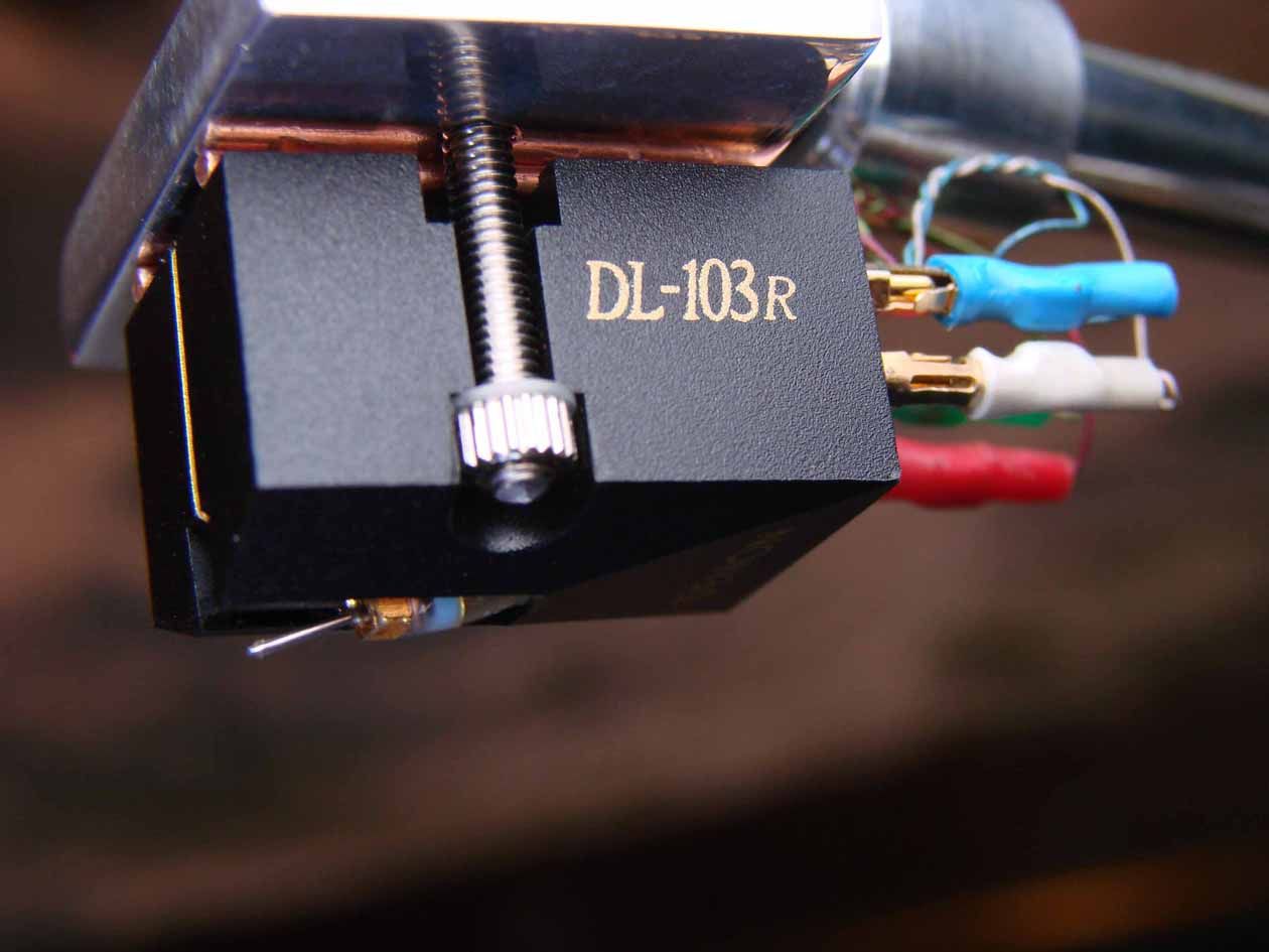

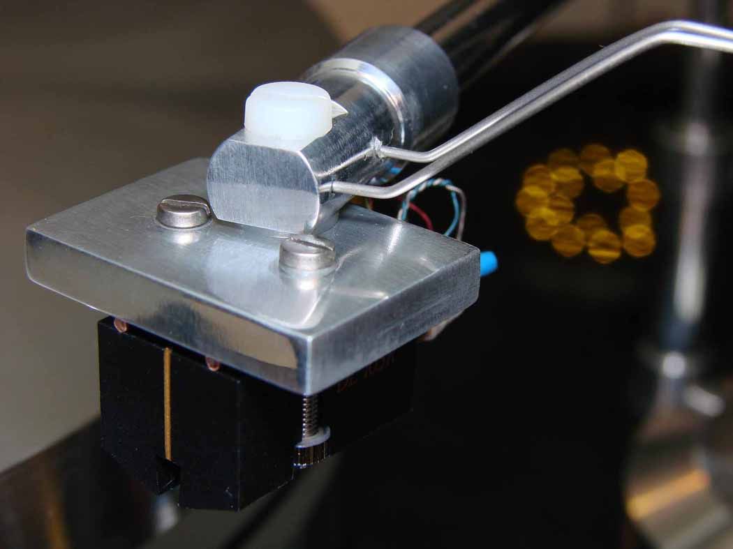

Generalnie, zderzyłem się z problemem wykorzystania w Ad Fontes posiadanych twardych wkładek MC - DL103R z ramieniem, które raczej źle się z nimi zgrywa - wg różnych opinii, raczej miarodajnych. Te wkładki są jednak zbyt dobre, żeby się ich tak po prostu pozbyć. Przeszukałem Net i trafilem na sugestie tego typu:
Poszedłem w tym kierunku, a wykonanie:
aczkolwiek może mało eleganckie, jednak okazało się skuteczne w działaniu.

Zamiana plastikowej śrubki na metalową plus podkładka/podkładki metalowe by nie dała podobnego efektu?
Cu to miękki, tłumiący rezonanse metal a podkładki plastikowe - to też separacja wkładki od ramienia i tłumienie, nie miałem zresztą innych pod ręką. To stary, skuteczny trick, przyznam się, że stosowałem go już wcześniej w innych gramofonach. Faktem jest, że podkładka plastikowa między headshellem a trzonem ramienia za bardzo sie ślizga, headshell może się obracać przy mniej delikatnym operowaniu ramieniem i stracić kalibrację, przydałaby sie tam jakaś inna, pewnie miedziana, tylko skąd wziąć takie podkładki z Cu.

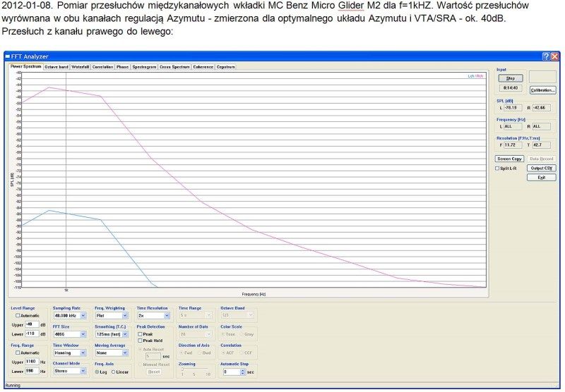

2. Regulacja azymutu wkładki nie polega na wyrównaniu poziomu sygnału obu kanałów z płyty testowej - to błąd. Tak tego nie wolno robić. Wkładki nie mają prawie nigdy idealnie trafionych, równych poziomów na obu kanałach - wszyscy producenci bez wyjątku dopuszczaja tu pewną tolerancję - patrz specyfikacje wkładek - i tak ma pozostać.
Regulacja azymutu polega na wyrównaniu poziomów przesłuchów na obu kanałach przy zachowaniu drobnej różnicy poziomów sygnałów w obu kanałach, jesli ta w ogóle wystepuje - to duuuuża, bardzo duża różnica.
Regulacja polegająca na doprowadzeniu do wyrównania na siłę poziomów sygnałów (zamiast poziomów przesłuchów) azymutem - kończy się w wiekszości przypadków fałszywką - to znaczy wizualnie krzywym ustawieniem wkładki i różnym dla obu kanałów przesłuchem - czyli błędnie ustawionym azymutem.
Prawidłową regulację azymutu - na identyczną wartość nie sygnału a przesłuchu w obu kanałach - pokazują dwa poniższe zrzuty ekranów analizatora - wykresy regulacji dokonywanej przeze mnie w styczniu tego roku dla niezwykle trudnej (ze względu na specyficzny ostry szlif igły) w ustawieniu azymutu wkładki Benz Micro Glider:
3. Siła nacisku - VTF. Rzeczywiście, racja, brawo za tę obserwację - w tym gramofonie VTF jest różny dla różnych poziomów pomiaru. Ale tylko w tym gramofonie. Dlaczego? To dość ciekawy ale prosty problem z zakresu statyki tego konkretnego, długiego ramienia z tą konkretną przeciwwagą. Dla tego ramienia powinno sie ją mierzyć nie na poziomie talerza a na poziomie płyty, czyli lekuchno ponad talerzem. Dla ramion innych gramofonów taka różnica w pomiarach VTF przy lekkich różnicach poziomów nie występuje.
