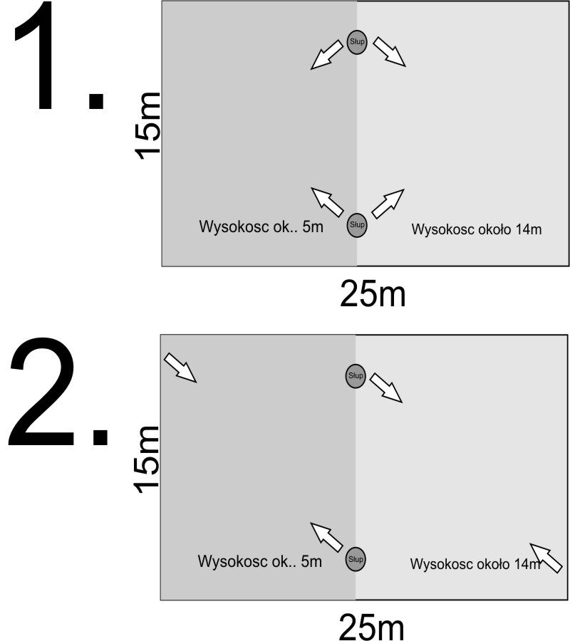

Mam za zadanie naglosnic silownie/fitnes. W zalozeniach ktorej juz ciezko bedzie zmienic na sale o ktorej mowa przeznaczone sa 4 glosniki Monacora mks-8pro
Pomieszczenie jest dosc duze okolo 25m na 15m. po srodku stoja dwa slupy ktore mozna wykorzystac do zamontowania glosnikow. Pomieszczenie jest otwarte. Lewa czesc ma wysokoisc okolo 5m a prawa jest bardzo wysoka i ma okolo 14m. Wszystko jak na rysunku :
Teraz pytanie za 100pkt. Ktora opcje wybrac 1 czy 2 ?
Wydaje mi sie ze opcja nr 1 moze lepiej sobie poradzic z tak duza wysokoscia, z kolei w opcji nr 2 dzwiek poziom dzwieku bedzie bardziej zrownowazony we wszystkich fragmentach pomieszczenia.
Pomozecie co wybrac ?
1. czemu nie po prostu w 4rech rogach??
2. a moze cos nie z domowych zestawow, np tannoy fusion/mercury. bass reflex z przydu, mozna zamontowac w rogu, napedzic mozna zwyklym wzmakiem w kwadrofonii, jakis starszy marantz/harman/nad. mozna wydac duzo mniej i zmiescic sie w budrzecie lacznie ze wzmakiem.
moim skromnym zdaniem lepszą opcją jest opcja nr 1. Pokrycie dżwiękiem nie będzie wcale gorsze a zmniejszą się echo i pogłos. Dodatkowo powiesiłbym głośniki około 3-4m nad ziemią i skierował lekko w dół. Wyposażenie siłowni zadziała podobnie jak widownia w kinie (teatrze itp) rozproszy i pochłonie trochę fali dźwiękowej i rezultat powinien być do zaakceptowania. Dwa warunki - system powinien być monofoniczny i nie należy przeginać z poziomem głośności bo zrobi się niezrozumiały jazgot.
Ogólnie przy takich gabarytach pomieszczenia zastosowałbym nagłośnienie z sufitu (głośniki sufitowe tak z 15 szt) lub kulowe (też zwisające z sufitu) a całość zasilił linią 100V(radiowęzłową - to wcale tak źle nie gra jak głosi obiegowa opinia). Dzwięk z wielu głośników równomiernie rozmieszczonych o niewielkiej głośności i wszyscy byliby szczęśliwi. Wzmacniacze do linii 100V mają często spore możliwości np podłaczenie mikrofonu (odpowiedni preamp) czy wejścia insertowe ( można wykorzystać do eliminatora sprzężeń czy equalizera) a takie dodatki przydaja sie w takich dużych fitnessach czy siłowniach.
