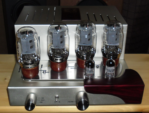

Polowałem na jakiś typowo lampowy wzmacniacz i kupiłem używany Red Dragon o nazwie Kungfu.
Niestety nic o nim nie wiem. Instrukcja jest hm.. bardzo oszczędna i dotyczy kilku wzmacniaczy o równie poetyckich nazwach. Jeden to Rocket Supreme, inny Tower Delux, a kompletnie rozwaliła mnie nazwa ostatniego - Pussy Galore.
Jakieś męskie szowinistyczne seksistowskie świnie te wzmacniacze wytwarzają. :)
Wzmacniacz gra świetnie, jestem pod wrażeniem, ale wrodzona ciekawość nie daje mi spokoju. Zapewne jego ojczyzną są Chiny, ale kompletnie nic na jego temat w necie nie znalazłem.
Załączam kilka fotek, sam lubię oglądać rozmaite sprzęty, więc sądzę, że inni również. A więc trochę audio porno. ;)

Po blachach i drewnie wyglada na coś z stajni Meng.Takie samo oblachowanie pokrywa traf i maskownica cokoło lamp jest u mnie w Mengyue P1

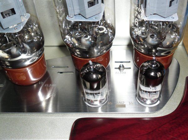

Ale ten sam produkt może się nazywac róznie.To samo dotyczy montarzu wewnątrz. Bywa że kazdy egzemplarz jest inny zależnie co Tao lub Mao ma pod reką .Tam nawet lutowanie nie jest taśmowe a indywidulanie PB free w/g RoHS..Nim dopłynie trzeba poprawiac kruszejące luty,
wystarczy spojrzec na "plate " gdzie wygrawerowany napis El 34B ,a faktycznie siedzą albo KT77 albo 88 sądząc po bańkach, Podobnie moze byc wewnątrz.

Wzmacniacz od początku wyglądał mi na wyrób manufakturowy. Obudowa choć starannie wykonana, rózni się od seryjnych maszynowych wyrobów. Widać, że krawędzie są lutowane i dokładnie wygładzane. Drewniane ozdoby mają w sobie też coś z DIY. Faktycznie wygrawerowane jest EL34B, a są lampy KT66, ale zdaje się one są z EL34B zamiennikami. Zresztą widzę, że nie daj boże by te KT66 zdechły, bo komplecik kosztuje kilkaset zł.
Dwie lampy przedwzmacniacza to nominalnie 6N2, u mnie są 6N2P produkcji ZSRR.
Wykonanie jest staranne. Wewnątrz wygląda ładnie i porządnie wykonany. Obudowa również nawet mi się podoba. Gra ładnie, absolutnie cichy nawet na pełnym, wysterowaniu (oczywiście z CD na pauzie), leciutki przydźwięk ledwo słyszalny dopiero jak się ucho prawie wsadzi do głośnika. Przesłuchy między wejściami prawie niesłyszalne. Różnica pomiędzy nim a moją mantą v3 to jak mercedes i syrenka.

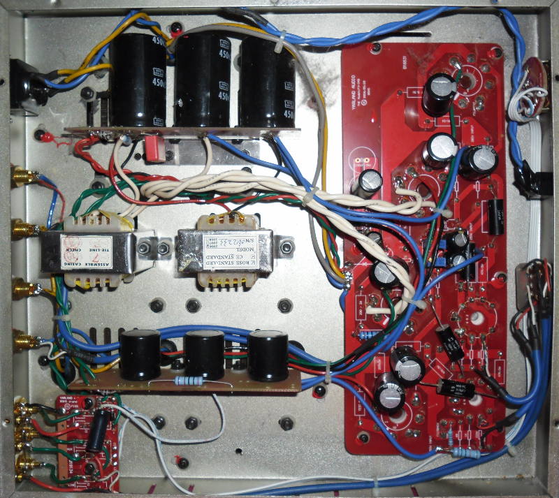

szczerze odradzam .Mimo ze mam wersje na 4 x6p1p ( modowane na EL90) 5AQ5- to wykonaie lutowanie pcb fatalne i pewnie we wszystkich podobnie niechlujnie
. Skrzynka skutecznie okrywa wnętrze :)
Wystarczy popatrzec na foty wnętrza w necie.

Ten na zdjęciach z linku wygląda dość porządnie. Swój też zlustrowałem od spodu.
Wygląda bardzo minimalistycznie i może nie jest super elegancki w środku, ale wydaje mi się, że polutowany porządnie.

A ....to juz jest "inna szkoła".Faktycznie może okazać się zupelnie inny w brzmieniu.
To pod deklem tylko trafo sieciowe.
Nawet kody dali solidniejsze wziualnie a nie MKT x2 jak w moim.Ciesz się

Istotnie wykonany bardzo kulturalnie. Na fotce widać jeszcze jedną bardzo pozytywną cechę układu - zasilanie anodowe zaopatrzono w dławiki (co w chińszczyźnie nie zawsze jest regułą), przez co masz lepszą filtrację a tym samym rzeczywiście małe przydźwięki.
[...] To pod deklem tylko trafo sieciowe.[...]
Pod osłoną jest i trafo sieciowe i trafa wyjściowe też. Na fotce widać wyraźnie przebieg przewodów od gniazd wyjściowych do gumowych przelotek i nakrętki (dwa razy po cztery sztuki, ustawione w kwadraty, w dolnej połowie zdjęcia) mocujące transformatory do chassis. Generalnie wykonanie oceniam na całkiem przyzwoitą średnią półkę.

Tak, faktycznie - pod górną pokrywą jest ogromny transformator zasilający. Chyba dlatego wzmacniacz waży tyle, co krążownik. Są też dość spore dwa transformatory audio. Po co są te dwa malutkie od spodu, to nie wiem, bo elektronik ze mnie żaden.
W każdym razie naczytałem się trochę o takich właśnie uznawanych za klasyczne konstrukcjach, rzekomo są stosowane od dawna. Mnie zdziwiło najbardziej to, że zwykle w lampowcach są podwójne wyjścia na 4 i 8 omów, a w moim jest pojedyncze na 4~8 omów.
https://www.audiostereo.pl/topic/93433-red-dragon-kungfu/#findComment-2450856
Pod chassis są dławiki, pisałem o tym parę postów temu. Co do pojedynczych wyjść głośnikowych - przypuszczalnie transformatory wyjściowe zoptymalizowano na 6 omów - wtedy bez większych zakłóceń w pracy układu można podłączać zarówno cztero - jak i ośmioomowe obciążenie. Nie jest to rozwiązanie powszechnie stosowane (bo jednak jest to pewien kompromis konstrukcyjny), ale są firmy, które się nie boją takich patentów - np niektóre modele Antique Sound Lab, bodajże jakiś Jadis a u nas konstrukcje A. Markówa.
