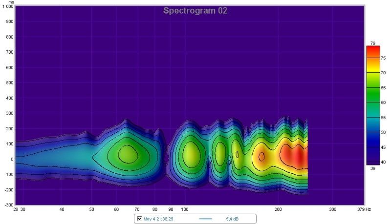

Zrobilem pomiar oto screeny.
Co sadzicie ? Czy dobrze to zrobilem ?
Zrób pomiar 20-250 Hz - ten jest niezbyt czytelny - tu chodzi o określenie podstawowego modu pomieszczenia oraz jego harmonicznych.

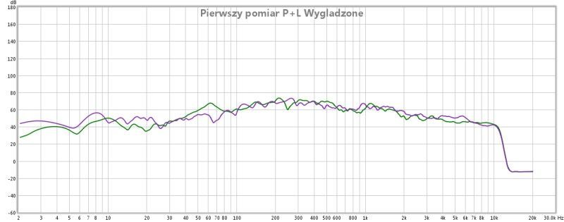

Ok, zaraz zrobie i dodalem jeszcze wygladzone.

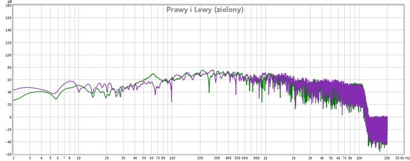

Oto kolejne pomiary i wykresy :

Może ja napiszę coś od siebie - pokój masz chyba wystarczająco wytłumiony, bo rezonanse nie mają ogonów. Wystąpił przydźwięk sieciowy to ten grzebień o częstotliwości 50Hz, ale tym się nie martw, bo mam podobny po zastosowaniu RS. Ta spora dolina w okolicach 90Hz to zapewne część efektu SBIR - przesuwając kolumny względem tylnej i bocznych ścian i robiąc kolejne pomiary można to zweryfikować.
Postaraj się zrobić pomiar tak do 4kHz aby określić czas pogłosu RT60. Jest taka zakładka w REW'ie. Wtedy można podjąć decyzje co do paneli szerokopasmowych.
