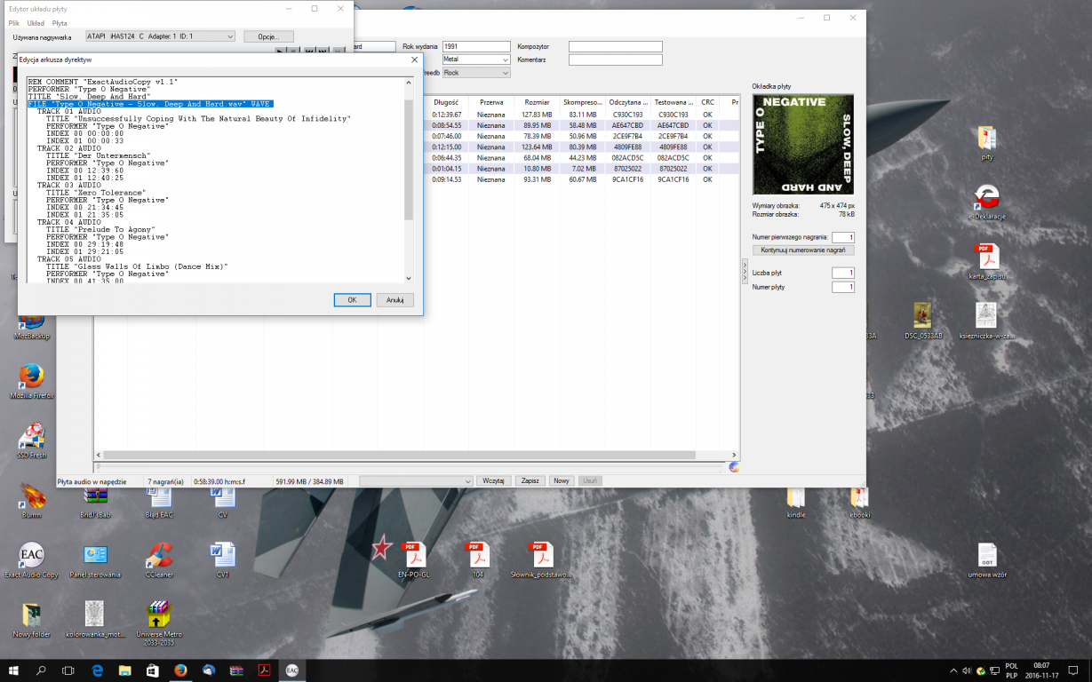

Po zamianie .flac na wav dalej wywala błąd "plik nie istnieje7" Dziwne...
Pokaż jaki błąd wywala, albo screen, albo cytat - obojętnie.
„... nie wiem, nie znam się, nie orientuję się, zarobiony jestem!”
Wrócę wieczorem z tyrki, to spróbuję wrzucić screen. Generalnie podaje po edycji pliku .flac na .wav że taki plik nie istnieje. A w ogóle zaznaczyłem przy zgrywaniu z kompresją opcję, żeby EAC nie wrzucał pliku wave po zakończeniu zgrywania, i w zw z tym w katalogu są oba pliki; i mimo tego wyrzuca ten błąd...
Screen :)
Dzisiaj umysł jaśniejszy, stąd i zrzut ekranu ;)
Podkreślenie przez EAC gdzie tkwi problem. To już po edycji z .flac na .wav
W takich dziwnych sytuacjach trzeba koniecznie sprawdzić czy ten wpis z linii FILE rzeczywiście jest dokładnie taki sam jak nazwa pliku, bo czasami nie jest, mimo, że jak sprawdzamy to wydaje nam się, że wszystko się zgadza.
Najlepiej zrobić to w ten sposób, że nazwę pliku wav kopiujemy i wklejamy w tej linii FILE, w cudzysłów.
Mam tylko nadzieję, że plik wav rzeczywiście jest w tym samym folderze co plik cue? ;) :)

Jak załadujesz do EACa plik cue, który odnosi się do pliku flac to otrzymasz komunikat o nieobsługiwanym formacie pliku.
Żeby taki zestaw obraz flac+cue wypalić w EACu musisz najpierw przekonwertować flac do wav (i oczywiście edytować wpis w pliku cue ;) :) ).

I teraz wszystko jest dla mnie jasne! Zgrywam obraz do .flac wraz z CUE, za jakiś czas Komuś ten plik przekazuję, i ten Ktoś żeby mógł wypalić sobie płytę musi: po pierwsze przekonwertować plik flac do wave; po drugie edytować przed użyciem pliku wav obraz CUE. Stąd moje problemy; wrzucam od razu plik do nagrania bez zmiany formatu i edycji CUE. Po prostu uważałem, iż EAC sam to za mnie od razu wykona:)))) No cóż we wszystkim nie muszę być dobry:D
I teraz wszystko działa! Niepotrzebnie zraziłem się do wnikania w zasady obrazu.flac po tych dwóch historiach z plikami ściągniętymi z sieci. Teraz nadrobiłem stracony czas ;) :) A uważasz że nie warto bawić się w odtwarzaczu Hi-Res w obrazy płyt we flac, tylko po prostu lepiej zgrywać albumy w postaci folderu z kilkunastoma pojedynczymi utworami.?? Pytam boś bardziej doświadczony :)

Pojawił się tylko jeden problem, mianowicie brak nazw utworów przy odtwarzaniu. Bo przy możliwości wyboru odtwarzania z listy nazwy są widoczne, natomiast po wciśnięciu play już widoczny jest tylko wykonawca.
A to może być wina oprogramowania odtwarzacza a nie formy zgrania płyty (czyli obraz+cue).
Ale dzieje się to tylko przy obrazie płyty wykonanym w waw. Obraz we flac odtwarzany w FiiO X5 II gen "widzi" nazwy utworów bez zarzutu:) W ogóle uprzedziłeś moje pytanie a propos w jakim formacie zgrywać na potrzeby odtwarzacza i archiwizacji:)
Czyli jednak to wina oprogramowania odtwarzacza.
