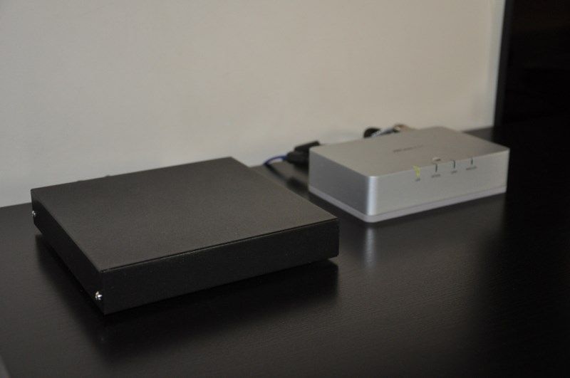

1. Komputer na bazie płyty Alix 1D (
2. System operacyjny Linux VoyageMPD (
3. Serwer audio - mpd 0.16.7
4. Sterowanie zdalne - tablet (
Zaloguj się, aby zobaczyć treść (możliwe logowanie za pomocą ) ) z aplikacją MPoD ewentualnie dowolny PCet lub MAC z aplikacją np GMPC (
5. DAC - Arcam rDAC
6. Serwer plików (Flac, wav, mp3) QNap
7. Router Linksys.
Połączenie DAC i komputera - obecnie poprzez USB (bit perfect). W przyszłości możliwy konwerter USB->S/PDIF.
Komunikacja Alix z serwerem Qnap - sieć przewodowa LAN.
Komunikacja tablet-komputer Alix - sieć bezprzewodowa WiFi.
