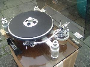

Vasa, - też tak mi się wydawało gdy przyszła moja Alexandria Oracle
ale oni tam sporo kombinowali żeby było niby twardo lecz nie do końca
suma sumarum sprzedałem go za szybko, nie przyszło mi wcześniej do głowy usunąć winowajcę - matę silikonową
standard, mądry po szkodzie ... a mogło być pięknie :)
