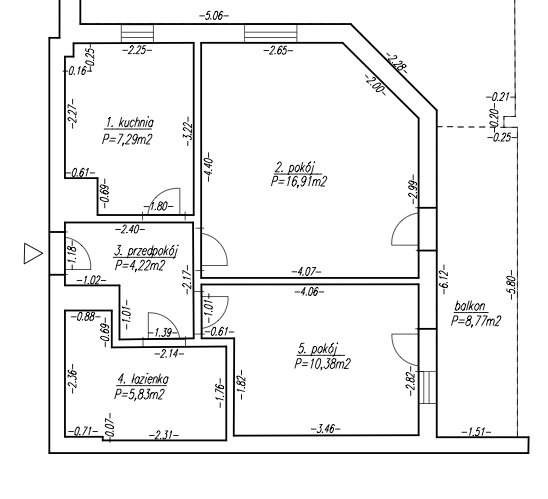

Wiem, że dość gruby temat, ale miałem nadzieję zasięgnąć Waszej rady. Jestem na etapie zakupu własnego lokum i zostały mi trzy do wyboru. Już nie mam pomysłu jak dalej odfiltrować dwa gorsze, dlatego mam nadzieję, że mi pomożecie.
Mieszkanie A - jeden z wyborów. Wysokość pomieszczeń w mieszkaniu to 2,7m.
Mieszkanie B i C - drugi i trzeci wybór. Układy obu mieszkań są takie same, jedyna różnica, z perspektywy akustycznej, to fakt, że w mieszkaniu B sufity są na wysokości 2,7m, a w mieszkaniu C - na wysokości 3m.
Największy pokój będzie salonem, ale z założeniem, że ma się dobrze nadawać do słuchania muzyki i z tym w głowie będzie odpowiednio (dość oszczędnie) umeblowany i wszystko będzie rozstawione.
Proszę Was o podpowiedzi, przede wszystkim czy:
1. Wysokość 2,7m jest lepsza czy gorsza niż 3m?
2. Pokój o kształcie pięciokąta jest lepszy czy gorszy niż czworokątny?
3. Łatwiej jest znaleźć fajny sprzęt do 16 czy 23 metrów kwadratowych (te 23 metry pewnie zmniejszę o 3-5 metrów, żeby zrobić małą garderobę)?
4. Który pokój jest najbardziej ustawny?
Jeśli chodzi o mój sprzęt, to na razie się go pozbyłem, będę nowy dobierał do nowego lokum. Do tej pory miałem monitory AE i badziewny wzmacniacz, ale lubię szeroką scenę, a budżet był kiepski. :) Myślę, że w nowym lokum też będzie mi zależało na fajnej scenie, jeśli to miałoby Wam pomóc w ocenie pomieszczenia.
Dodatkowo - na pewno w pierwszym etapie nie będę miał środków na adaptację akustyczną więc "jakoś" to będzie musiało grać do tego momentu.
Z góry dzięki za wskazówki!

Ad.1
Zależy od szerokości i długości pomieszczenia. Jeśli będzie miało 6m długości i lub 3m szerokości przy 3m wys, lub 2,7m wys i 5,4m długości to rezonanse będą się na siebie nakładały i będzie buczący bas. Szczególnie przy minimalnym umeblowaniu.
Ad.2
Czworokątny lepszy.
Ad.3
16 czy 18-21 mkw? Hmmm... oba są małe. Według mnie im pokój większy tym lepiej, aż do około 40mkw.
Ad.4
Pokój 3 mieszkanie A. Pokój 1 w mieszkaniu A to albo zastawienie sprzętem podwójnych drzwi na balkon i uciekająca scena do kuchni, albo przestawienie sprzętu na ścianę dolną, ale uskok 18cm może wpływać na kreowanie się sceny. Do tego ewentualny smród z przypalonych garnków, olej od smażenia i inne niezbyt miłe przypadki wynikające z połączenia kuchni z pokojem odsłuchowym.

Dzięki za info!
Ad. 1.
Tutaj mam zupełną dowolność wyboru pomieszczenia, ustawienia sprzętu, przesunięcia ścianek i tak dalej. Z Twojej wypowiedzi rozumiem, że całe wielokrotności długości ścian lub ich wysokości są niepożądane.
Ad. 4.
Tutaj i tak zakładałem, że jeśli wybiorę mieszkanie A, to zamknę to wejście do kuchni z podanych przez Ciebie powodów. Dlatego też raczej myślałem o pokoju 1 w mieszkaniu A jako odpowiednie miejsce na sprzęt z tą ewentualnością, że pozbyłbym się dolnych kilku metrów kwadratowych na potrzeby garderoby (z wejściem od hallu).

Jeśli już tak daleko idziesz to popatrz gdzie mieszka fajniejsza audiofilka. U siebie możesz ściany wyburzyć,na nuty ci kuchnia - jeść możesz u audiofilki,a i wysikać sie też u niej możesz. Kup więc młot wyburzeniowy i do dzieła (wysokość 3 m jest lepsze)
Oba mieszkania mają swoje wady. Większy pokój jest niby lepszy, ale jest bardzo wąski, przez to niewiele skorzystasz z tej dodatkowej przestrzeni. Mniejszy pokój ma nieco bardziej "ekonomiczny" kształt, ale cóż, jest dość mały. W obu przypadkach przypuszczam, ze kolumny będą musiały być podobne: dobre monitoryalbo jakieś bardzo pozbierane na basie podłogowce. Co do różnicy w wysokości to przy tych małych pomieszczeniach... Bo ja wiem? Ja mam pokój 25 m2 przy 2,7 i jest ok, ale ja mam autentyczne belkowanie na suficie. Myślę jednak że przy 16 m2 wysokość 2,7 jest jak najbardziej w porzadku.
Ja by wybrał mimo wszystko ten długi pokój. Będzie można dość znacznie wysunąć kolumny do przodu i za miejscem odsłuchowym będzie sporo miejsca. Boczne ściany trzeba będzie zaadaptować akustycznie.
