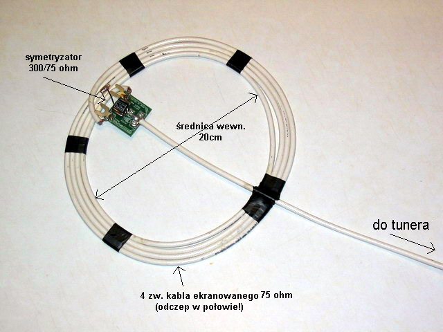

Pokażę Wam swoją antenę jaką mam podłączona do amplitunera od kilku lat, a spisuje się świetnie - "pokojowa", wisi koło okna, ściany betonowe. Została zrobiona na podstawie opisu; niestety nie podam jakiego i skąd bo poprostu nie pamiętam.
Antena składa się z kabla koncentrycznego 75ohm i symetryzatora 300/75ohm. Zwijamy dokładnie 4 zwoje kabla i jego EKRANY (żyły gorące nie uzywane!) podłączamy do wejścia symetryzatora 300ohm. Na środku pętli (czyli po 2 zwojach) odizolowujemy kabel i goły ekran łączymy z MASĄ w symetryzatorze (foto). Pętlę sklejamy taśmą izolacyjną żeby "trzymała sie kupy". Do wyjścia symetryzatora podłączamy kabel 75ohm który idzie już do tunera. Całość wieszamy jak najbliżej okna.
Nie wiem jaki toto ma zysk energetyczny, ale każdy tuner jaki był do niej podłączony zawsze wskazuje maksymalną siłę sygnału, zero szumów i czyściutki odbiór w stereo na całym zakresie 88-108MHz.
