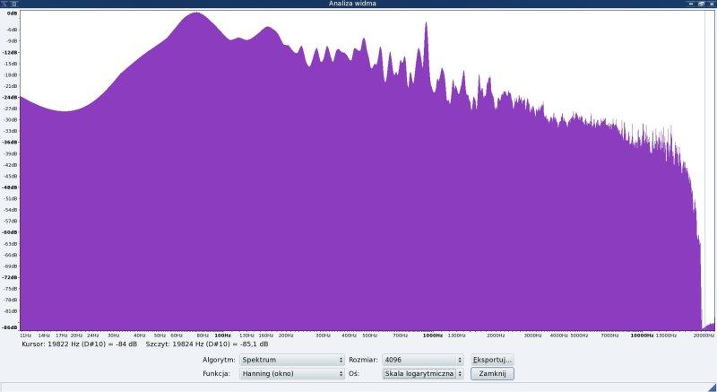

Muszę napisać dwie rzeczy. Po pierwsze błędnie sądziłem, że w moim dość leciwym systemie nie mam kodeka lame z joint-stereo. Był i jest. Przygotowałem dwa pliki mp3 - 320kbps z joint-stereo i bez.
Puszczałem to sobie losowo, puszczałem równolegle (jedną z komputera audio bezpośrednio, drugą przez squeezeboxa) i nie jestem w stanie wychwycić, żadnej różnicy. Ani w brzmieniu, ani w stereo. Za to potrafiłem odróżnić wav od tych mp3. Wykorzystałem utwór Michaela Jacksona - Bit it. Oryginalny wav ma 90dB dynamiki, a mp3 - 86. Być może to jest ta różnica która pozwoliła mi to wychwycić. Na wieczór zaprosiłem kolegę, który mi te kawałki będzie przełączał, żeby mieć jeszcze większą pewność i będzie drugim testującym. Zrobię zresztą jeszcze ze dwa utwory, tak dla pewności.
Tak więc Ujemny miał rację, że joint-stereo nie jest wcale gorsze. Spektrum obydwu formatów na wykresie nie rożni się praktycznie niczym. Wrzucam pliki, jakby ktoś chciał sprawdzić.

Fajny test, ale dlaczego porównujesz analizę widma dla połączonych ścieżek? jak to ma wykazać ew. różnice w zapisie na kanale prawym i lewym? Skoro wykres jest mono? To Ci pokaże co najwyżej zmiany w dynamice całości, ale nie pokaże czy wysunięty bardziej w prawo skrzypek gra po kompresji bardziej na środku.
To tylko dodatek do opisu, który pokazuje, że w spektrum nie ma żadnej różnicy. Nie mam pomysłu na to, jak inaczej jeszcze porównać te pliki w taki sposób, by to można przedstawić na forum.
