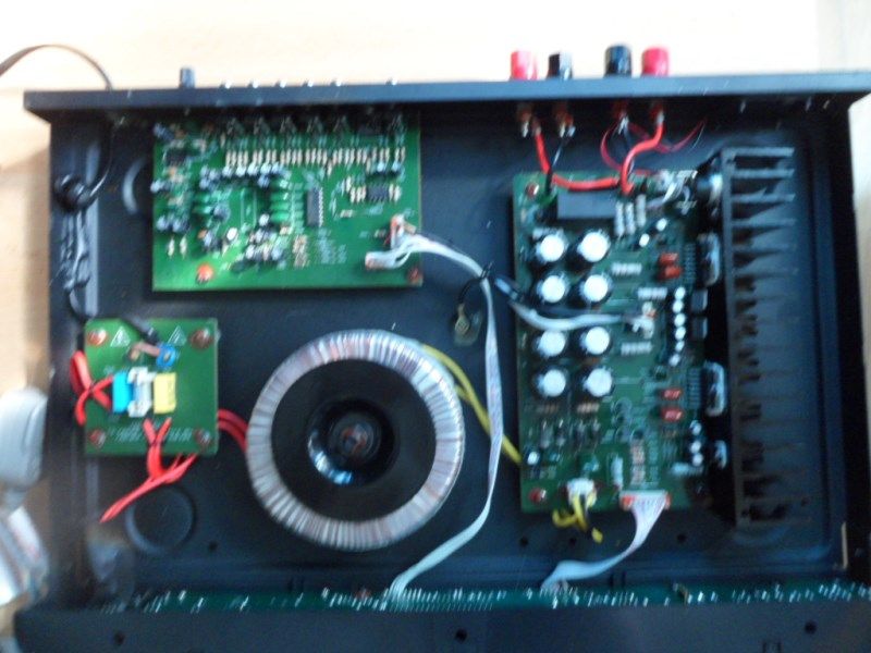

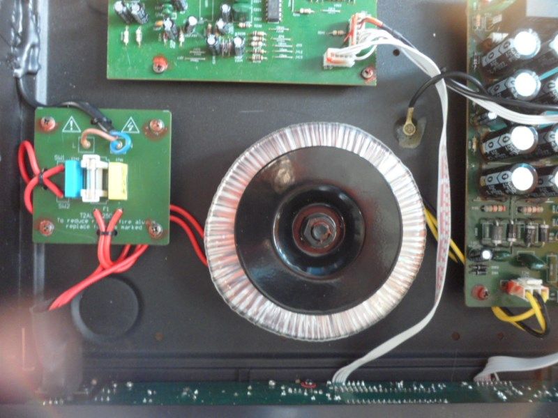

Witam przy włączeniu wzmacniacza pali bezpiecznik zasilania jaka może być przyczyna załączam zdjęcia;-)
przy bezpieczniku T2AL 250v odrazu go wywala a przy T3,15E 250v trafo robi sie gorące i coś buczy dlatego wylączyłem go żeby coś nie wybuchło od czego moge zacząć?
Przede wszystkim odepnij trafo od elektroniki i sprawdź czy bezpiecznik dalej pali. Jeśli nie -trafo jest ok, to należy sprawdzić diody i kondensatory w zasilaczu, dalej można testem żarówkowym sprawdzić czy kości nie mają zwarcia w tym celu należy rozłączyć zasilanie + i - do scalaków i w to miejsce włączyć żarówki np 24V/5W . W wypadku ich ciągłego świecenia kośc/kości są uwalone. Wszystkie próby robisz bez podłączonych głośników, bo napięcie stałe na wyjściu załatwi je bardzo szybko.
Trafo jest ok sprawdzałem tak jak radziłęś i bezpiecznik cały czyli coś na płytce jest walnięte;-(
