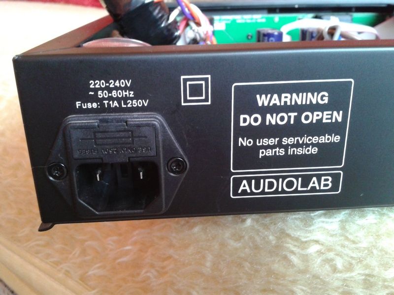

Trafił do mnie na warsztat cedek jak w temacie. Okazało się, że ma uszkodzone trafo zasilania sekcji cyfrowej. Po demontażu okazało, że napięcie wejściowe to 115V i w tym prawdopodobnie jest pies pogrzebany. Urządzenie pochodzi z polskiej dystrybucji i pracowało przez trzy lata. Być może tak powinno być, jednak mnie nie wydaje się by, to było odpowiednie trafo na nasz rynek.
Co wy na to?
Nie myśl - słuchaj.
Zapewne te dwie sekcje 115V sa zmostkowane/połączone i są na 230V.
o takie coś

Ja kudłaty głupkowaty nie zauważyłem mostka. :D. Mój błąd.

Właściciel narzekał na grzanie się tego cedeka. W każdym razie uszkodzona jest termicznie folia izolująca i widać wewnątrz przegrzaną emalię na drucie. wniosek nasuwa się sam, że to jednak drut.
