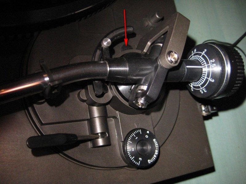

A na tym http://bboy95.eu.interii.pl/IMG_1790.JPG zdjęciu, gumowa zaślepka po lewej stronie podstawy ramienia jest widoczna jak byk.

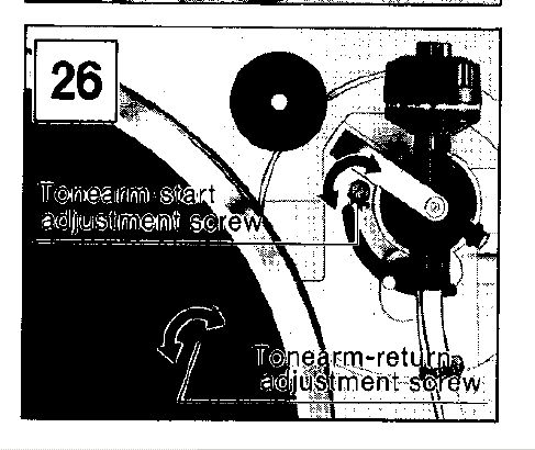

Abyś nie musiał tracić kolejnego dnia na rejestrowanie się na stronie z instrukcją obsługi, fragment tyczący się regulacji wraz ze stosownym obrazkiem.
