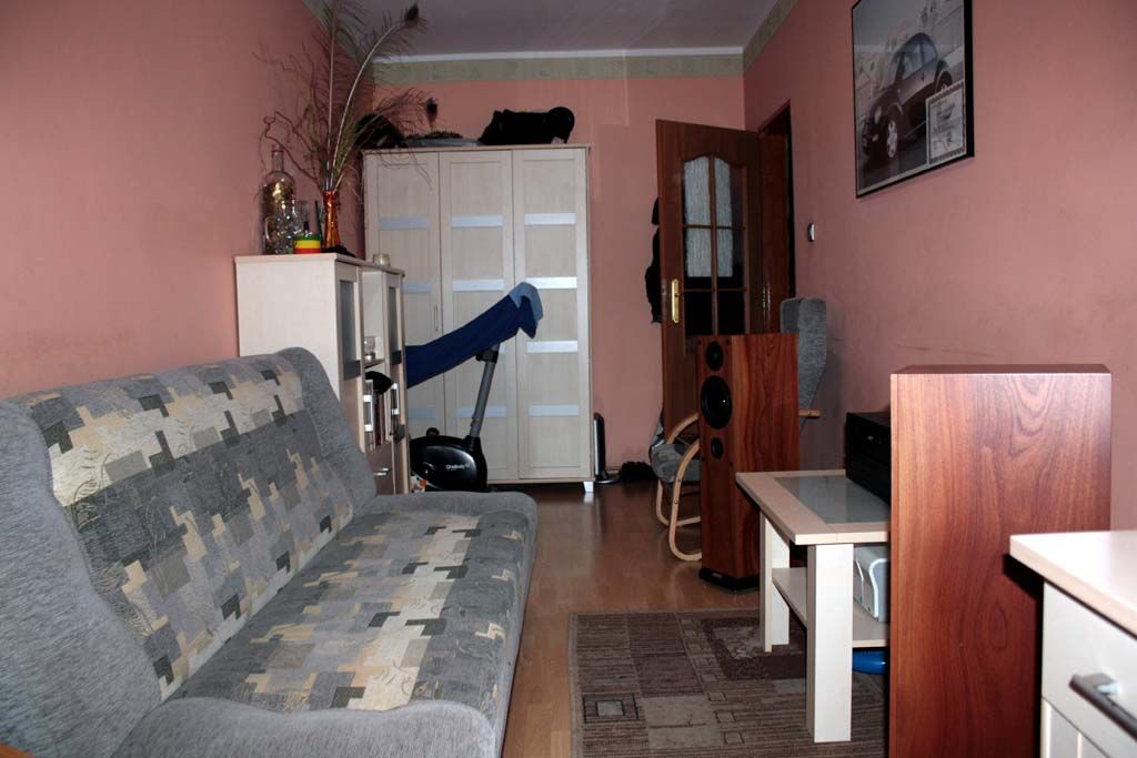

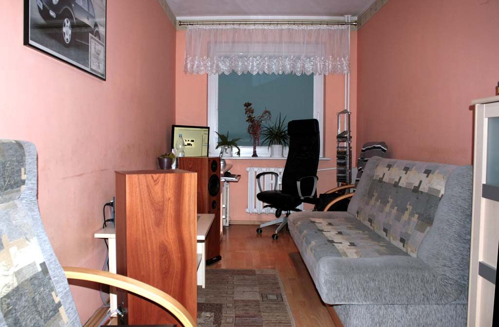

Witam wszystkich
Moja prośba jak by ktoś był tak miły i ocenił - doradził przy rozmieszczeniu sprzętu i umeblowania. Czytałem trochę na temat akustyki na tym forum i w książce poświęconej akustyce więc rozmieściłem jak widać na rysunku i zdjęciach. Rysowanie też za dobrze mi nie wychodzi (brak wymiarów) ale myślę że będzie wszystko w miarę czytelne. Wymiary pokoju to 225x625cm. Kolumny (na rysunku oznaczone 1 i 2) są w rozstawie 167cm a ich odległość od ściany to 30cm (odległości mierzone do najbliższych krawędzi kolumn). Sprzęt usytuowany jest na stoiku. Miejsce odsłuchowe znajduje się na kanapie gdzie siedząc odległość głowy od ściany wynosi 35cm a od linii głośników 120cm. Niebieskie pole to będzie dywan (wykładzina) który zamierzam zakupić tylko nie wiem czy wystarczy takiej wielkości (mile widziane propozycję) 130x270cm. Wiem że trochę ten opis słabo czytelny ale jak coś nie będzie jasne to dopiszę. Aha przy nie których utworach słychać lekki pogłos niskich i wysokich tonów na podkręconym regulatorze głośności.
Gość rydz
No tramwaj niestety ale,wersalka pod okno po szerokości o ile wejdzie,to byłoby miejsce odsłuchu,kolumny przy bocznych ścianach,baza będzie jakieś 160-170cm ustawione jakieś od 2 do 3 metry od wersalki.
W takim ustawieniu nie będzie szerokości sceny, za to powinna pojawić się niezła głębia.
Niestety reszta mebli musi iść za kolumny,i trochę zapewne do piwnicy.
Na okno zasłony i firany,wykładzina dywanowa na podłogę.
Przy takim pomieszczeniu poważnie zastanowił bym się nad słuchawkami. Jakość cena nie do osiągnięcia przy systemie wolno stojącym.
Dodatkowo mniemam że nie mieszkasz sam i słuchanie głośno niesie więcej problemu niż korzyści. Puki co słuchawki to najlepsza opcja.
Jesli masz taka mozliwosc, zachecalbym mocno do ustawienia kolumn na krotszej scianie, tak by za Twoja glowa do tylnej sciany byla dosc duza odleglosc. Na bocznych scianach, na scianie "za kolumnami" (czyli po bokach) absorbery i w miejscach pierwszych odbic na rowniez mozesz zastosowac duzo absorpcji.
Obecne ustawienie bardzo kiepskie niestety..
Kurcze wiem że ciężki pokój dlatego właśnie zgłosiłem się do Was o pomoc, a czy w takim ustawieniu jak jest teraz tylko dać absorbery za miejscem odsłuchu i na ścianie za kolumnami coś by pomogło ??

Witam, mam podobny pokój, tylko że trochę krótszy i jest tak jak na rysunku (prawie - jeszcze parę rzeczy muszę przestawić, na ścianach dać półki by nie były gołe itp.) - może jakiś pomysł Ci to podsunie. Problem jest z szafą, ale jak coś potrzebuję to przesuwam lewą kolumnę. W przyszłości szafa będzie większa i zajmie część biurka które będzie mniejsze. U mnie bas buczy na 37hz i okolicach 72hz, na środku pokoju mniej to doskwiera. Absorber mógłby być w lepszym miejscu, przedtem był inny układ i tak został :)
