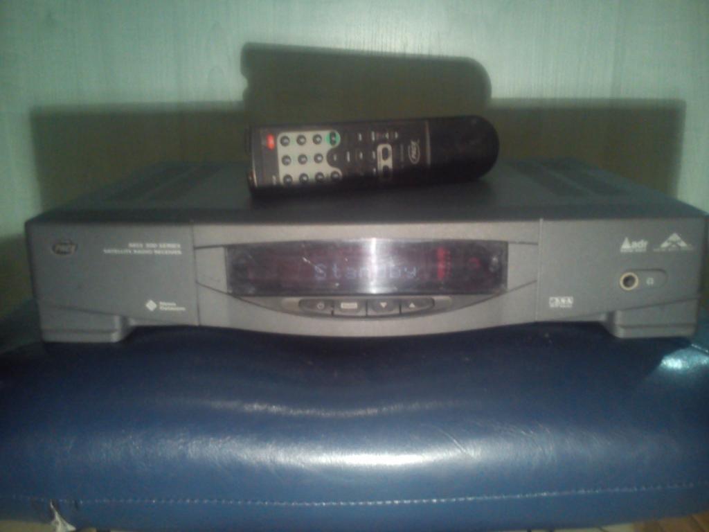

Kupiłem dwa wyświetlacze VFD w cenie 82zł, dogadałem się ze sprzedającym, że kupuję tylko wyświetlacze bez sterowników.
Ma także już obudowę, wygląda lepiej niż na załączonej fotografii, kupiona za 40zł z przesyłką.
Ma ona z lewej strony klap gdzie zamontuję pozostałe przyciski i trzeba pomyśleć nad jakimś wzmakiem do słuchawek.
