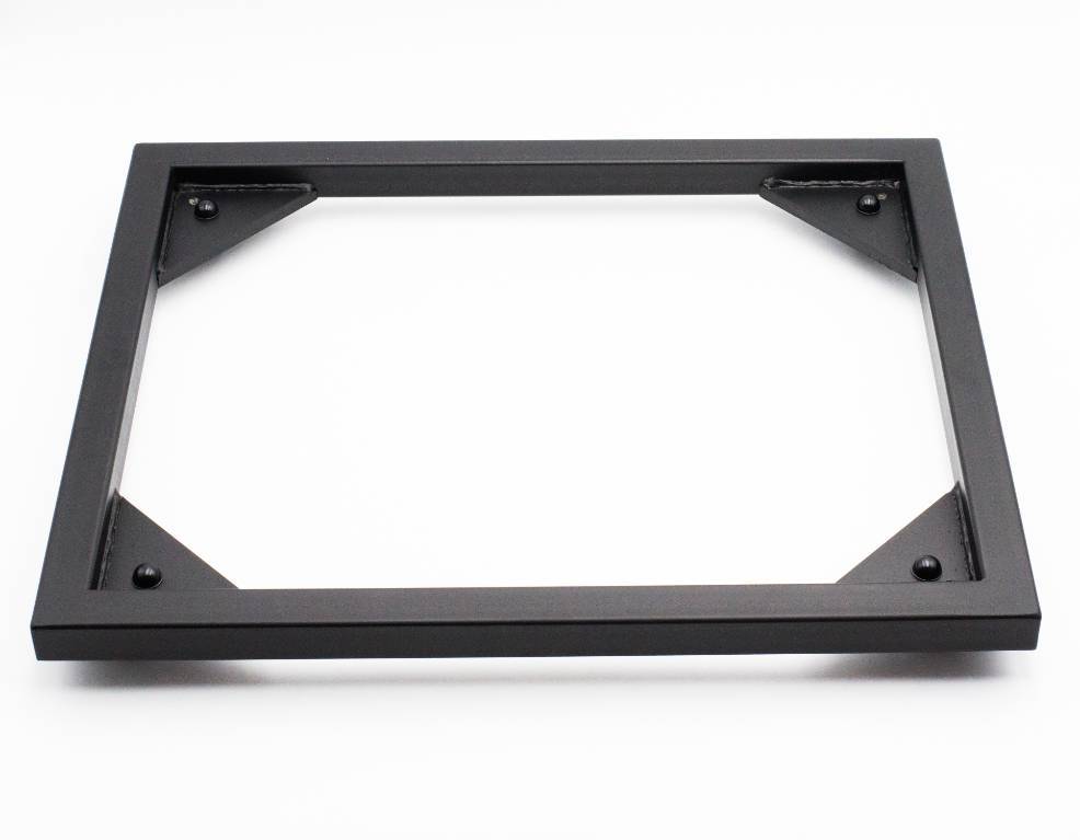

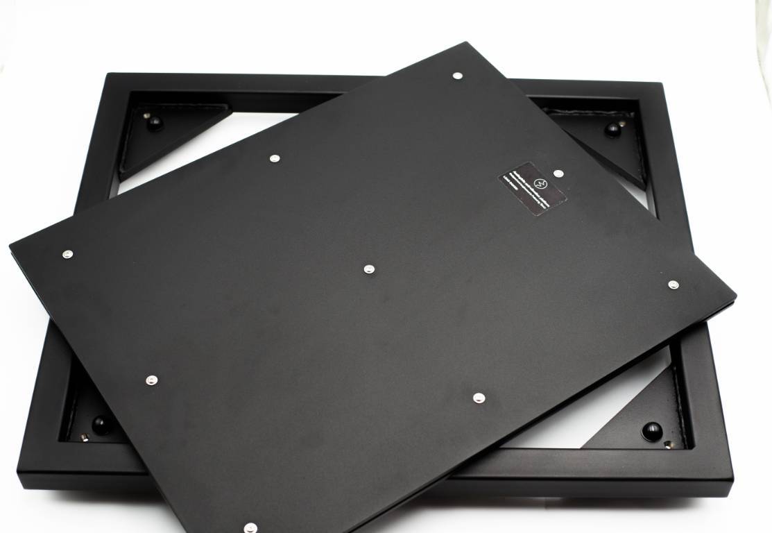

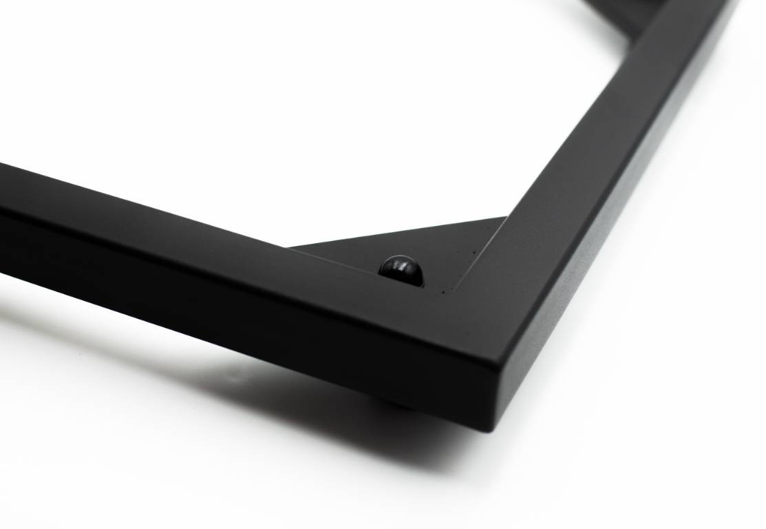

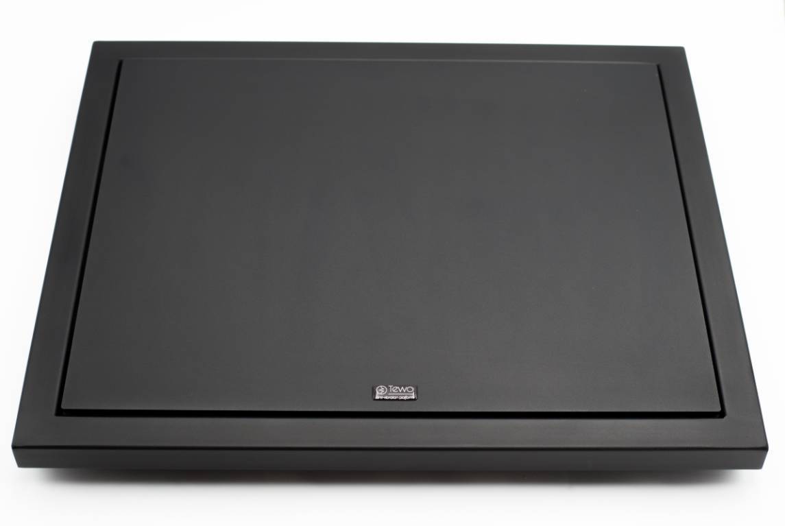

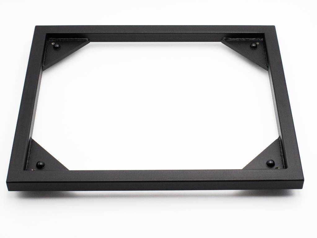

Model Frame, który opisuje w tym materiale to dwu elementowa platforma antywibracyjna. Jak wskazuje sama nazwa, głównym elementem jest rama, na którą montuje się blat. Rama wykonana jest z metalu, do której wkręca się cztery regulowane nóżki. Wewnątrz ramy znajdują się cztery wibroizolatory, wykonane z poliuretanu na którym spoczywa blat. Rama wymalowana jest proszkowo na kolor czarny. Wykonanie jest na bardzo wysokim poziomie, wszystkie kąty jak i płaszczyzna ramy są idealnie równe. Wbrew pozorom nie jest to takie oczywiste, gdyż miałem już doczynienia z produktem, jednej z bardziej popularnych marek na polskim rynku i platforma była na tyle krzywa, że ciężko było ją sensownie wypoziomować… Ale wracając do Tewo Frame, tutaj problemu nie ma, zarówno płaszczyzny jak i kąty są idealnie zachowane, w widocznych miejscach nie widać żadnych szlifów po spawach, nie znalazłem żadnego, nawet najmniejszego defektu czy skazy tego produktu.
_DSC2074.thumb.jpg.7b22c5f59f0677415e76a6a98ee487a6.jpg_DSC2070.thumb.jpg.6ba1f7f2bb267a0cec59a4caadc8ca3d.jpg

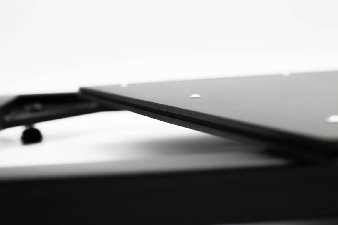

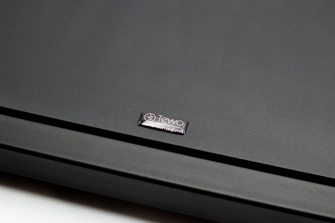

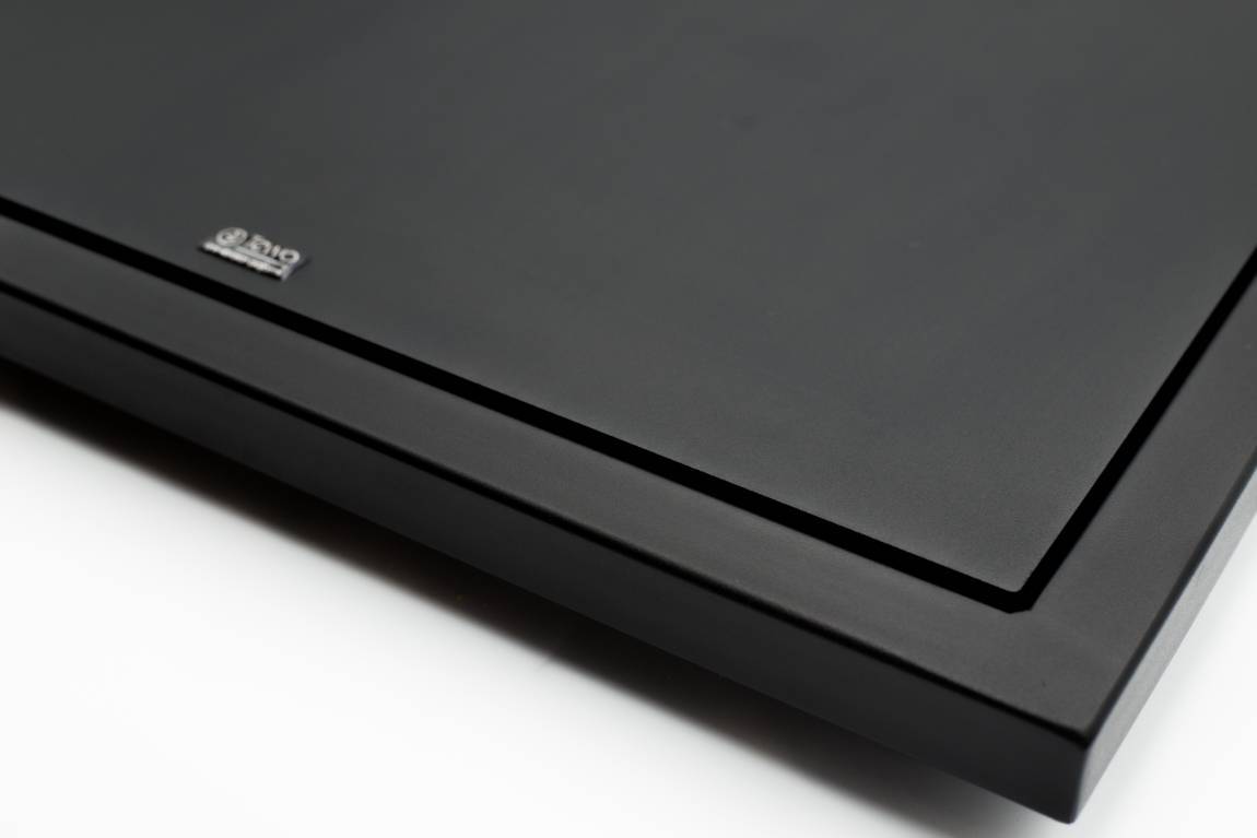

Bezpośrednio na ramę nakładany jest blat i tutaj w przeciwieństwie do większości znanych mi produktów, zamiast oklepanych rozwiązań jak sklejka, fornirowany MDF czy granit użyta została ciekawa koncepcja, połączenia gumy i stali. Blat jest kanapką stali o grubości 4 mm, następnie, wprasowanej maty gumowej i kolejnej warstwy stali. Wszystko to dodatkowo zostało skręcone z sobą. Zamysł jest prosty, wykorzystane zostały właściwości stabilizacji wynikającej ze sporej masy (a więc wysokiej bezwładności) stalowego blatu i właściwości tłumiących jakie daje warstwa gumy wewnątrz. By taki pomysł był skuteczny konieczne jest zachowanie kilku warunków: guma musi być dosyć gruba i bardzo dobrze połączona z powierzchnią blatu oraz masa blatów musi być znaczna, by zachować odpowiednią bezwładność.
Pomimo stonowanego i eleganckiego wyglądu, te niepozorne na pierwszy rzut oka platformy są zaskakująco ciężkie – waga jednej to, aż 25 kg! Prócz bardzo ciężkich blatów, który przy wymiarze 50 x 40 cm waży 14 kg, dochodzi jeszcze stalowa rama wypełniona materiałem tłumiącym w postaci drobnych kulek staliwnych.

Krótka charakterystyka:
-Stalowa rama wypełniona materiałem tłumiącym w postaci drobnych kulek staliwnych.
-Regulowane stopki.
-Blat wykonany z dwóch płyt stalowych tłumionych warstwą gumy.
-Wibroizolatory wykonane z czystego poliuretanu.
-Wykończenie matowym lakierem proszkowym.
-Ciężar platformy 25 kg.
-Nośność do 80 kg.
-Wymiar użytkowy platformy 50 x 40 cm
-Wymiar całkowity 56,5 x 46,5 x 5 cm

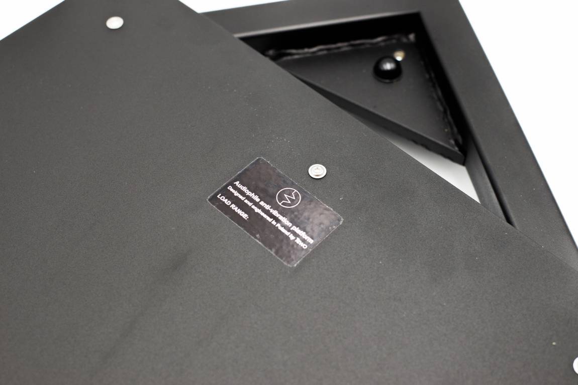

"Blat jest kanapką stali o grubości 4 mm, następnie, wprasowanej maty gumowej i kolejnej warstwy stali. Wszystko to dodatkowo zostało skręcone z sobą."
Otóż SKRĘCENIE ZE SOBĄ płyt stalowych przez przekładkę gumową, z punktu widzenia mechaniki, tworzy układ sztywny i guma w tym przypadku "nie ma wiele do powiedzenia". Lepiej by było gdyby miękka guma czy nawet pianka gumowa (tzw mikroguma) była do płyt klejona, tworząc układ sprężysty.

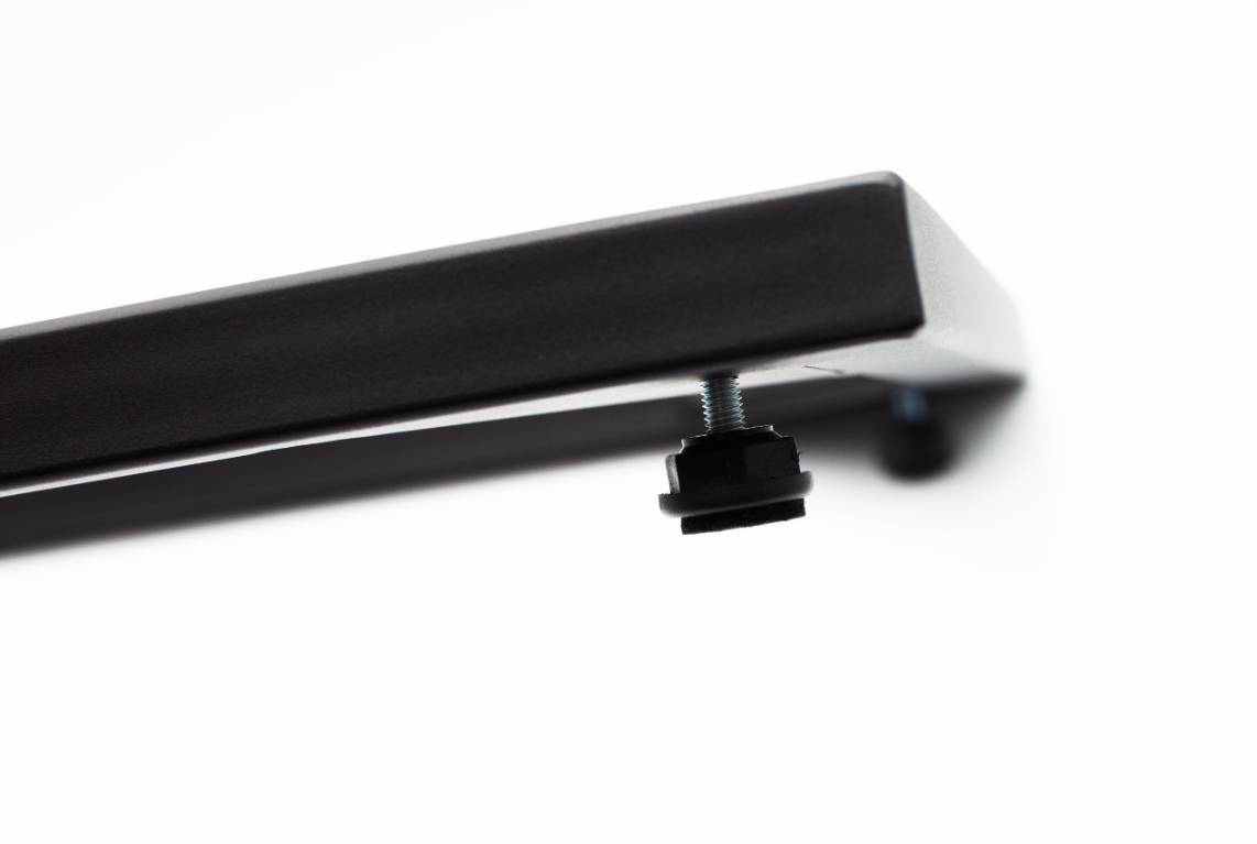

Kolejną wątpliwość budzi widoczna na zdjęciach mikroskopijna wręcz wielkość tych "poliuretanowych wibroizolatorów", co nasuwa podejrzenia o słabą skuteczność tlumienia- tak małe "cycki" muszą być dość sztywne, jeśli mają unieść bez obaw o zgniecenie, lub szybkie zużycie, tak ciężkiego blatu.
To tak na szybko znalezione i wypunktowane problematyczne rozwiązania tej "platformy antywibracyjnej".
Tu mogę jedynie dywagować, ale zakładam, że mała powierzchnia jest zamierzona, by kontakt z platformą i ramą ograniczyć do minimum. Producent podał maksymalne obciążenie 25kg i ograniczenie wynika z wibroizolatorów, ewentulanie nóżek, bo sama rama i blat wytrzymałby spokojnie ponad 100 kg. Nie wiem jak są wykonane te wibroizolatorów, ale po obciążeniu 40kg urządzeniem obniżają się o ok 1mm, a nadal ruszając blatem czuć wyraźnie elastyczność, przy bujaniu na boki. Stawałem na tej platformie i nie ma szans tych wibroizolatorów wcisnąć do zera, 1-2 mm to tak na oko maksimum ile daje się je ugiąć stojąc na platformie.
