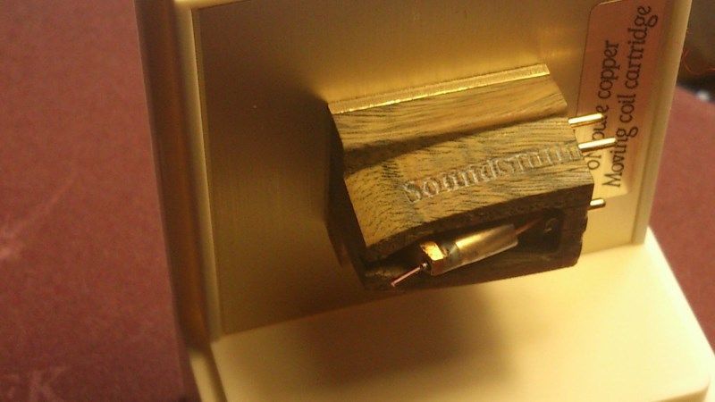

Do mnie dotarła wkładka Soundsmith ,z czego bardzo jestem zadowolony. Niestety montaż jak i kalibracja przewidziane są dopiero w przyszłym tygodniu -( Jak by ktoś nie wiedział , to przerobiony denon 103r , który został wysłany do Ameryki i tam przerobiony. Koszt takiej przeróbki do najwyzszej wersji to 1800 $. Ta wkładka grała juz u mnie i jej brzmienie to jest to, co lubię najbardziej w analogu.Ze starego denona zostało wyprowadzenie dla pin'ów i chyba cewki. Reszta jest nowa -nowy wspornik z ostrym tipem, drewniana obudowa i parę innych pierdół Taki analogowy Frankenstein.
Gustowne puzdereczko. A obudowa wkładeczki chyba z ... dębowego parkietu. A u mnie jakis kawałek plastikowego paskudztwa. Az nie mogę się doczekać jak zagra.
Musimy zrobić jakis seansik także u Ciebie.
Z tego co pamiętam zimna wódeczka, ogóreczek, smalec i te rzeczy. Tego tez nie mogę sie doczekać :).
Pozdro
