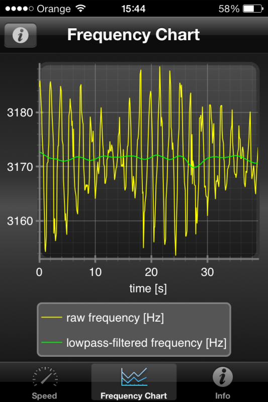

Do tej pory jedyną płytą testową, z której korzystałem, była płyta HFS 74.
Adjust+ choć w wymiarze zaledwie 7 cali pozwala dokonać kilku przydatnych regulacji, choćby antyskatingu. W tym celu przewidziano ścieżkę, która pozwala łatwo ustawić antyskating i wydaje mi się, że jest to znacznie precyzyjniejsze ustawienie, niż za pomocą płyty HFS 74.
Pierwsza ścieżka pozwala sprawdzić prędkość obrotową. Należy odtworzyć z płyty sygnał 3150 Hz i jednocześnie skorzystać z aplikacji na Androida lub iOS, by dokonać pomiaru.
Test przeprowadziłem na gramofonie Rega RP6, który wg producenta jest wyposażony w "Nowy zewnętrzny zasilacz TT-PSU z kondycjonerem energii".
Rezultaty są takie:
Wydaje się, że to cokolwiek słabo :)

Na stronie Feickerta nie ma w sumie żadnych informacji, w opisie programu na iOS są tylko niezbędne informacje.
Test antyskatingu wygląda tak, że jest ścieżka mono, podzielona na cztery sekcje. W pierwszej sekcji usłyszałem równy ton z obu głośników, w drugiej też. W trzeciej było brzęczenie z lewej, zdjąłem antyskatingu, brzęczenie wyrównało się w obu kanałach, na czwartej sekcji brzęczenie mocniejsze, wyrównane w obu kanałach. Mam nadzieję, że zrobiłem jak trzeba, bo tak jak mówiłem, do płyty nie jest załączona instrukcja, a ja nie jestem szczególnie techniczny.
Yul - nie wiem co to jest raw frequency. Nie znam się. Bardziej zaciekawił mnie fakt, że talerz obracał się nieco szybciej, niż powinien :)
W zakładce Frequency Chart jest przycisk info, znajdują się tam dodatkowe informacje:
Więcej wrażeń opiszę, gdy zapoznam się z dodatkowymi funkcjami płyty. Oczywiście, jeśli któryś z kolegów z Trójmiasta chciałby skorzystać z płyty, służę - tym bardziej, że ze względu na wadliwą windę, Rega na dniach wraca do producenta... na jakiś miesiąc....
Naprawa windy trwa miesiąc? Nieźle...Nie wiem jak w tych nowych ramionach regi, ale w starym zamiana windy trwałaby 5 minut razem z regulacją...
To PSU można jakoś regulować? Może zostaw na dłuższy okres czasu, zrób pomiar po 20 minutach pracy silnika.
Tutaj dla porównania wyniki z lenco 75
Tomek - w starych ramionach windę można było wymienić, w RB303 winda wydaje się być zintegrowana z konstrukcją ramienia... wrzucę foto w wolnej chwili.
Ma to trwać miesiąc, bo gramofon ma zaliczyć wycieczkę do UK - polski dystrybutor nie serwisuje sprzętu w PL, tylko wszystko odsyła do producenta, a tyle to mniej więcej trwa. Bosko.
PSU nie ma regulacji... zrobię jeszcze pomiar po dłuższym czasie kręcenia nonstop.

Jeśli te obroty są stabilne(pomiar który zamieściłeś) i nie słyszysz bujania dźwięku to......olej ten problem. Widziałem drogie gramofony z ich silnikami i też nie było idealnie w punkt
hej!
jak mówi Paweł
jeśli obroty są stabilne i dźwięk nie pływa (czyli trzyma się okolicy kreski 0,2%) to bym się nie przejmował
krzysiek-
czy w tym programie masz tak jak w adjust+
jeżeli obroty trzymają się centrum tam gdzie zielone to wskazanie jest czarne jeśli przekroczy się o,2 % pomiar zmienia kolor na czerwony.
z moich kilku regulacji gramofonowych wiem jedno
jeżeli wskaźnik obrotów trzyma się między - 0,2 a +0,2% to ja poprostu nie słyszę jakiś problemów z dzwiękiem
ideałem byłoby żeby stał w miejscu bez jakiegokolwiek ruchu
ale nie wiem czy to jest możliwe
w ideale ta twoja żółta sinusoida powinna być równa jej szczyty powinny być takie same
ale jak pisałem nie wiem czy ideał istnieje
pozdr.
Dokładnie, drobne różnice za szybko/za wolno nie mają złego wpływu, w przeciwieństwie do wahania obrotów. Chyba, że masz słuch absolutny, wtedy 33,50 obrotu będzie męczarnią:)
