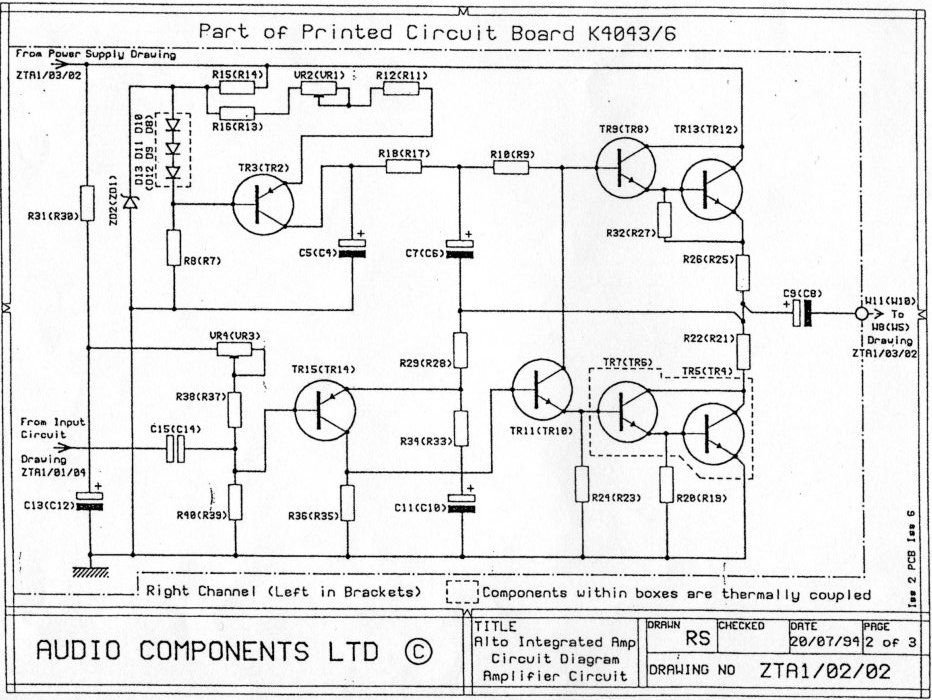

Ostatnio znalazłem coś, czego szukalem od bardzo dawna.
Gdy zbudowałem JLH wiele lat temu szczęka opadła mi do ziemi, tak to zagrało,
ale klasa A była tak niepraktyczna, że juz wtedy zastanawialem sie ,czy podobny
efekt uzyskalo by się ze wzmacniacza o takiej konstrukcji , ale w klasie AB.
I po latach natrafiłem na schemat Audio Innovations Alto !!!!!
Eureka, to jest wlasciwie JLH , ale w klasie AB.
Układ bardzo podobny, czyli prosty jak drut.
Ja zamierzam zrobić dwie wersje, jedna oryginalna lecz na MJ15003,
a druga bez kondensatora wyjściowego i ze źródłem pradowym zamiast
bootstrap i oczywiście na MJ15003 lub może nawet na jeszcze lepszych.
Nie czytałem ani jednej negatywnej opinii o tym wzmacniaczu.
To może być odpowiedź dla poszukujących prostego, "charyzmatycznego"
wzmacniacza do pomeszczeń o normalnych rozmiarach.
https://www.audiostereo.pl/topic/101458-audio-innovation-alto-po-naszemu/

Niedawno moi znajomi zakupili ALTO i z ciekawości zajrzałem do środka. To co zobaczyłem w środku w połączeniu z tym co usłyszałem, bardzo mi się spodobało. Zaraz zdjąłem z szafy starego W800f z myślą że zamiast się kurzyć może jeszcze trochę pogra, jeśli go tak "uproszczę". W trakcie rysowania płytki, zacząłem się zastanawiać jak to "elegancko" przerobić na zasilanie symetryczne, eliminując kondensator wyjściowy. Elegancko tzn w sposób nie komplikujący nadto tego super prostego rozwiązania. Będę wdzięczny za wszelkie sugestie a jeszcze bardziej za schematy :)

Mam takiego wzmaka, i grał u mnie cudnie z szerokopasmowymi Fostex-ami Sigma ale niestety padł. Pan z serwisu powiedział że potrzebuje schematów. To jest wersja 2.0 z pilotem , podobno róznią się schematami ale będę wdzięczny za wszelaka pomoc :-).
Zarejestrowałem sie DIY forum ale od tygodnia nie dostałem e-mail-a aktywacyjnego więc jak ktoś by mi podesłał ten schemat na e-mail czy priv bym całował po nogach ze szczęścia !!
