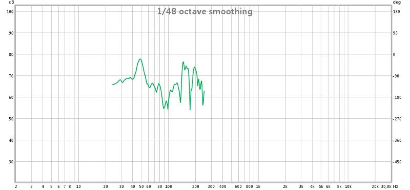

Witam, po zmianie mieszkania po raz kolejny chciałbym trochę popracować nad lepszą akustyką.
Zamieszczam pomiar i proszę o interpretację .

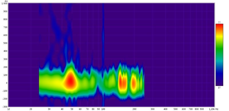

Marian - poprosimy o wodospad i spectrogram.
Jak tylko dostanę się do laptopa to dodam.

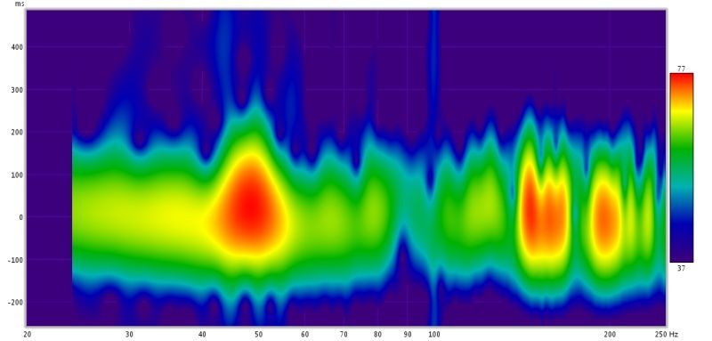

Kolejne wykresy.
Zmień waterfall tak, żeby wypełniał całą skalę dB i żeby było to ok. 45db. Spectrogram ogranicz dla 20-250Hz i rozciągnij na szerokość dla tych częstotliwości ;-)

Zerknij i powiedz czy coś da się z tym zrobić.
Rezonatory Helmholtz'a strojone na 48-50Hz powinny rozwiązać główne problemy. Zostanie tylko to przy 24 i 30Hz, ale to rzadko "spotykane" częstotliwości w muzyce, więc raczej nie ma co się tym za bardzo przejmować. Oczywiście to też można usunąć RH, ale to musisz mieć dużo miejsca ;-*)
Tak myślę, że te 50Hz to może jest przydźwięk sieciowy ? Muszę to sprawdzić. Poczytam jeszcze o tych rezonatorach i może zrobię na próbę ale bardziej by mi pasował taki panelowy aniżeli rurowy .
